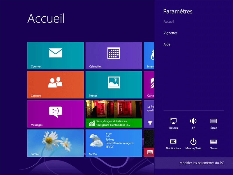

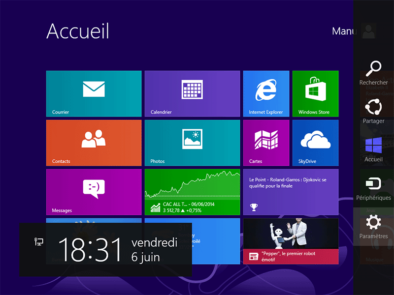

- A partir de l'écran d’accueil Metro de Windows 8 (la tuile), ouvrez la fenêtre 'Paramètres'. Pour cela déplacez votre souris dans le coin inférieur droit et attendez que le menu requis apparaisse. Cliquez sur la roue crantée de ce menu.
- Cliquez sur 'Modifier les paramètres du PC"

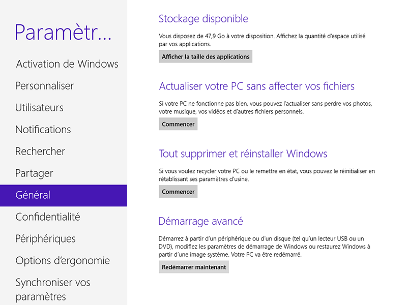

- Cliquez sur "Général"
- Descendez dans la fenêtre et sélectionnez "Redémarrer maintenant" en dessous de "Démarrage avancé"

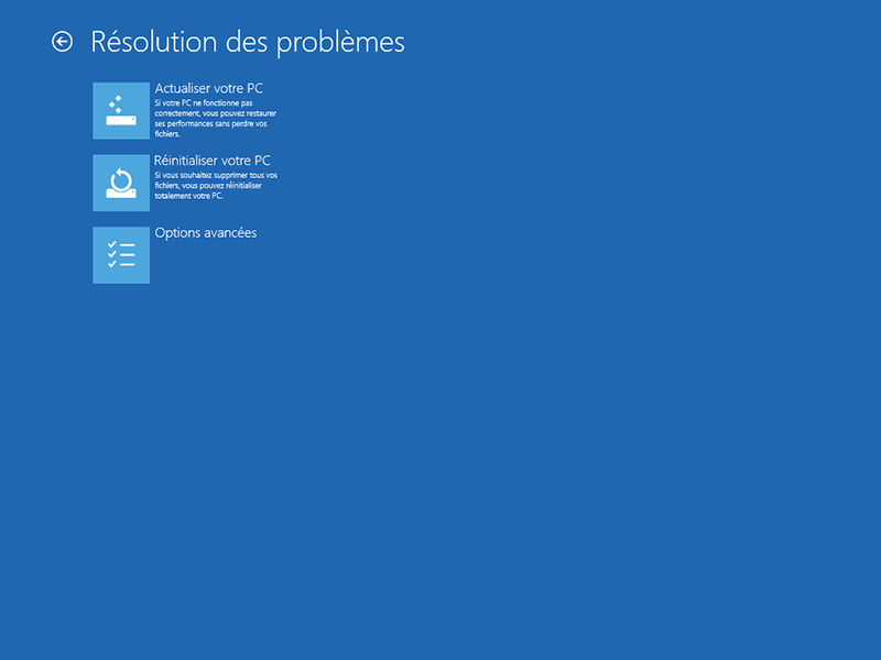

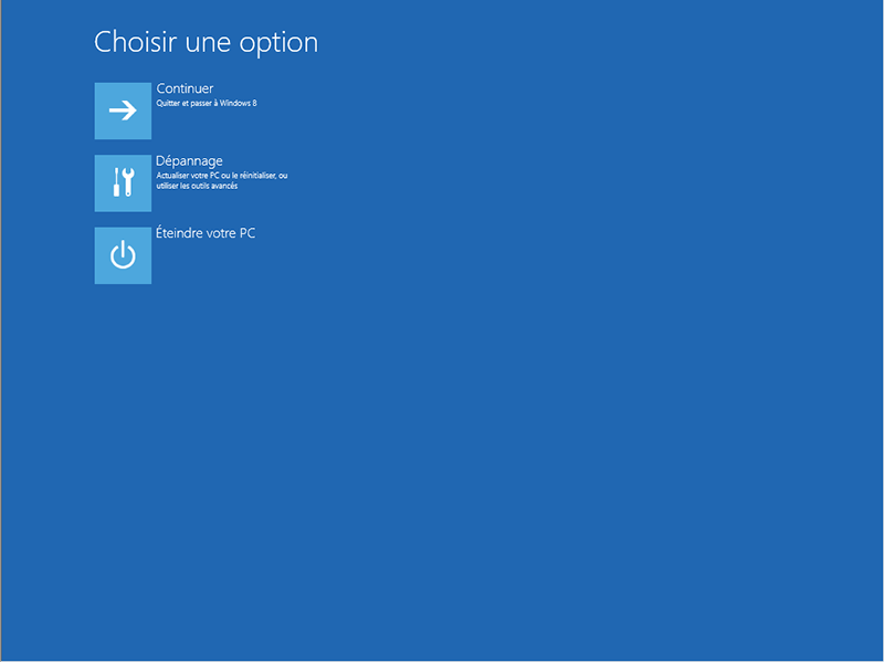

- Cliquez sur "Dépannage"

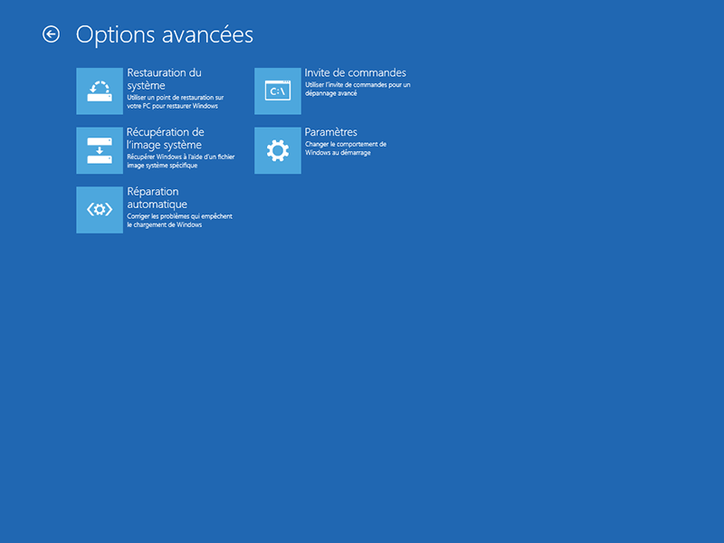

- Cliquez sur "Options avancées"

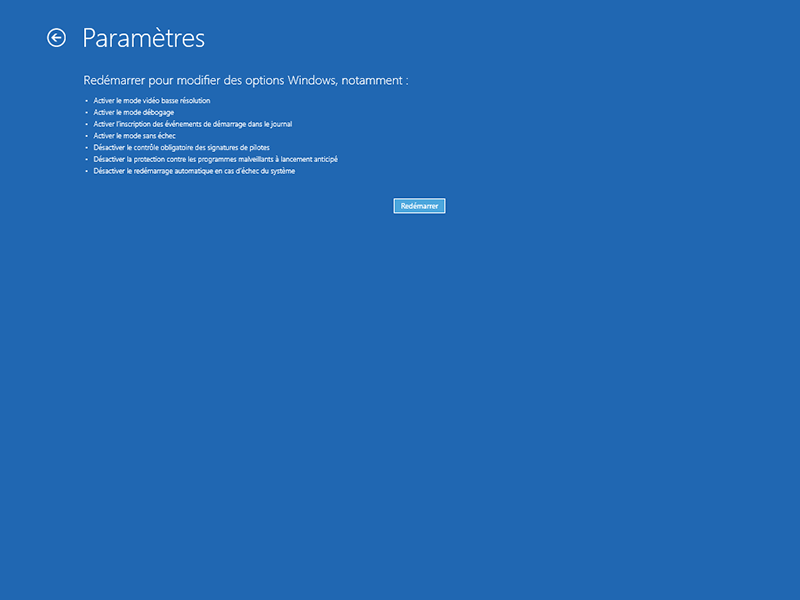

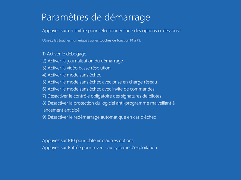

- Cliquez sur "Paramètres"
- Cliquez sur "Redémarrer"
- Appuyez sur la touche "F7" sur le menu qui apparait pour redémarrer en désactivant le contrôle de la signature des pilotes
- Installez les pilotes et le logiciel pour le programmateur USB en suivant la procédure que vous avez reçu avec votre programmateur (n'oubliez pas d'utiliser la méthode Administrateur)
- Redémarrez le PC, voila c'est prêt
