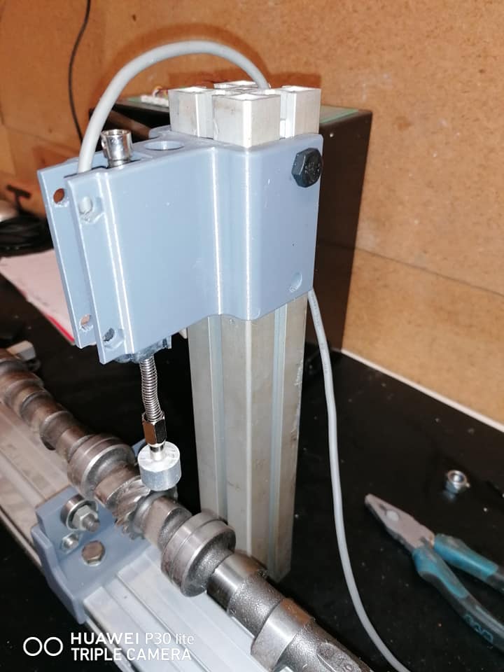

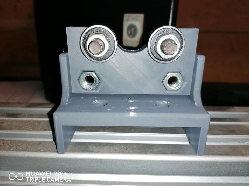

support galet.jpg (48.86 Kio) Vu 10211 fois
SUPPORT palpeur2.jpg (53.62 Kio) Vu 10211 fois

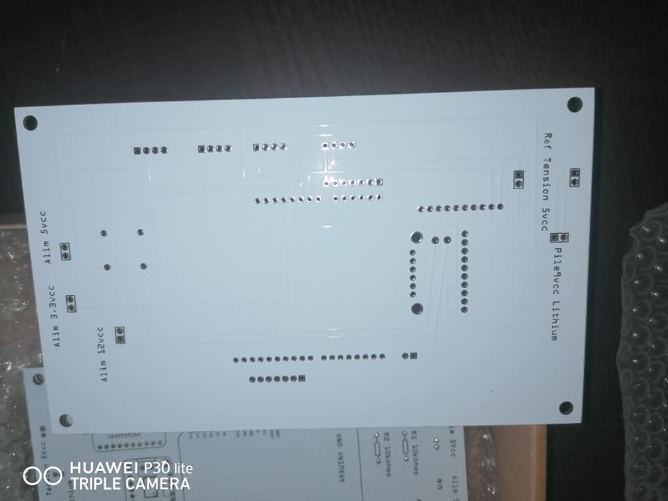

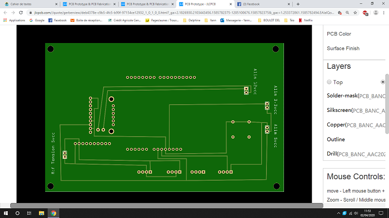

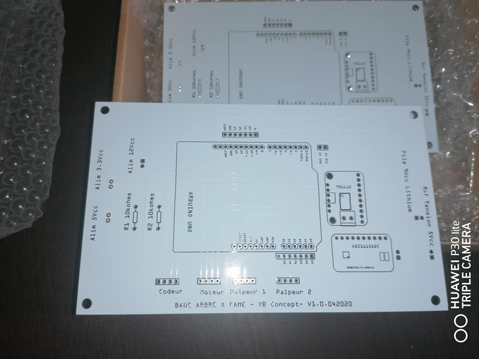

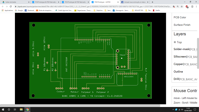

PCB BANC AAC2020_circuit imprimé.jpg (123.96 Kio) Vu 10211 fois

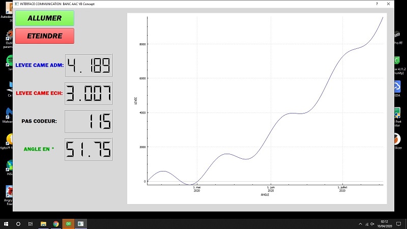

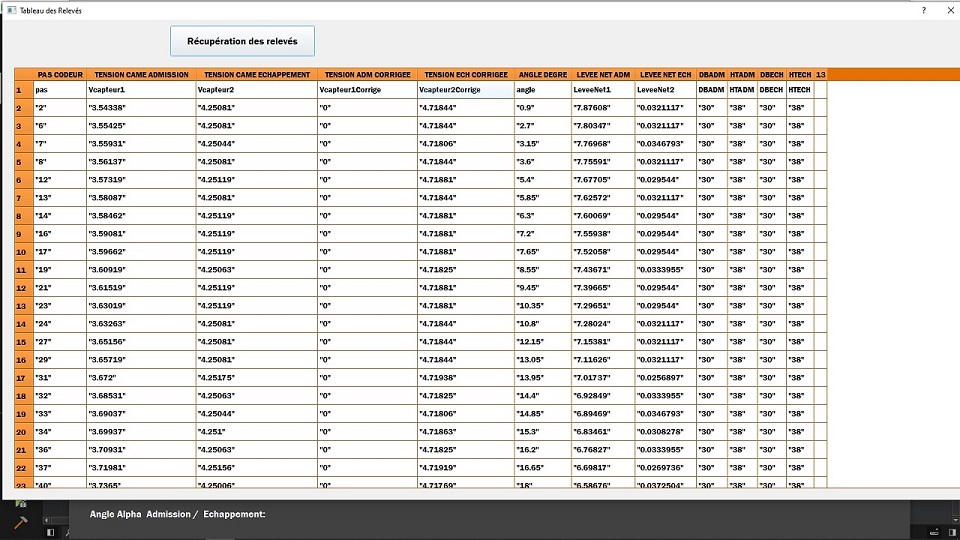

Bon il parait que je suis complétement fada d'avoir attaqué un tel projet de logiciel sans aucunes connaissances dans ce domaine :lol: :lol: :lol: Et bien n'en déplaise mais j'avance :p

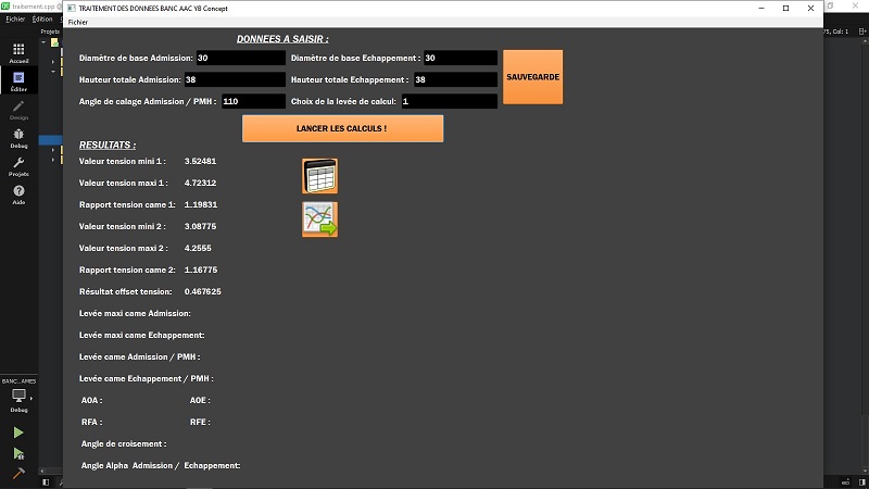

la partie traitement est un sacré morceau. il a fallu prete traité les valeur acquisent afin de les balancer dans une matrice pour les calculs de derivé arctengente etc.. vu que va yavoir les acceleration etc.. et meme le tracé fidele de la came sur le pc ( là si on aime les maths... ). Pour cette partie je me fais aider ... il a fallu utiliser la biblioteque EIGEN et c'est un sacré truc a manipuler.. mais bon les resultats sont bon jusqua présent :)
Actuellement juste une partie des calculs sont afficher sur l'interface graphique , car je peu pas etre au four et au moulin ...
Sinon les PCB sont bien arrivées, c'est quand meme du sacré taf :o
page acquisition.jpg (64.44 Kio) Vu 10175 fois
page traitement 2.jpg (59.99 Kio) Vu 10175 fois
page traitement 3.jpg (195.31 Kio) Vu 10175 fois

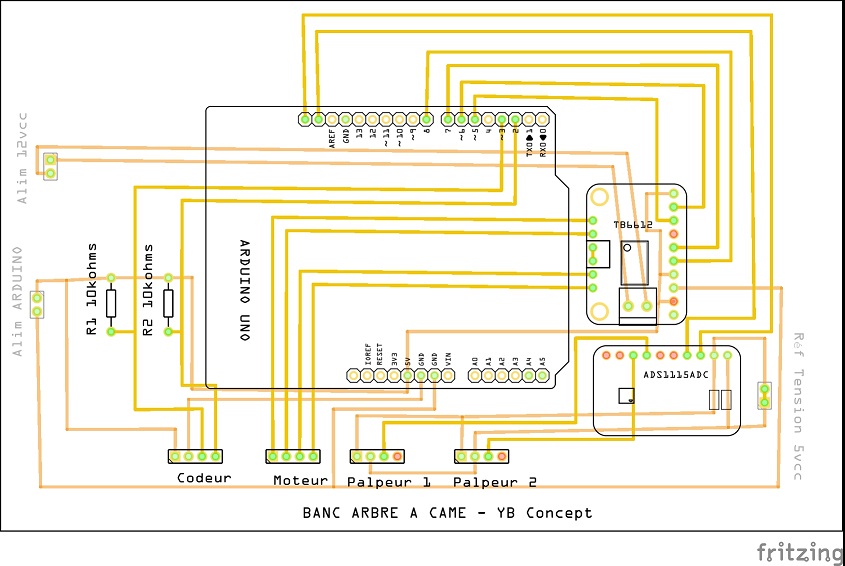

Merci . Oula non pas de brevet ... y rien de "nouveau" juste une automatisation de travail . La partie banc / arduino est "open source" si certain veulent se faire un banc je peux fournir les plans. Le logiciel lui sera protégé , il y a quand meme des centaine d'heure de boulots et il est pas encore fini ... :?

Je regarde depuis longtemps pour en réaliser un et je voudrais sauter le pas et me lancer dans la création en plus il me serait fortement utile
Si c’est possible comme vous l’avez dit précédemment oui je souhaiterais avoir les plan de fabrication surtout de branchement avec les différents composant je suis admiratif de votre travail :D
