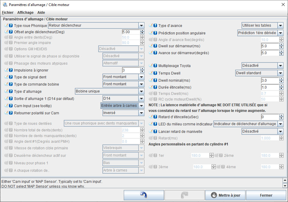

mon projet de remplacer l'injection d'origine a débuté en 2009 avec un megasquirt II et un firmware Monitor_v2.890.
Ayant du temps pour faire des modifications j'ai voulu migrer vers ms2extra-release-3.4.3 pensant avoir plus de performances.
Maintenant je me trouve avec un problème au niveau de l'allumage.

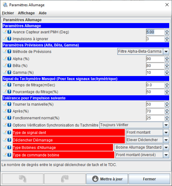

J'utilise le capteur a effet hall de mon allumeur pour enclencher l'allumage car pas de PMH.
les paramètres de monitor sont :
Ceci fonctionnait très bien.
Dans ms2extra j'ai trouve "retour déclencheur" qui correspond mais sans résultats.
je pense que cela vient de l'angle de déclencheur mais pas sur.
si quelqu'un a une procédure je suis preneur.
Merci d’avance pour votre aide.
