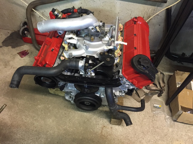

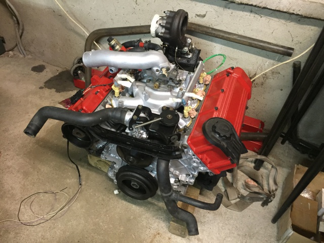

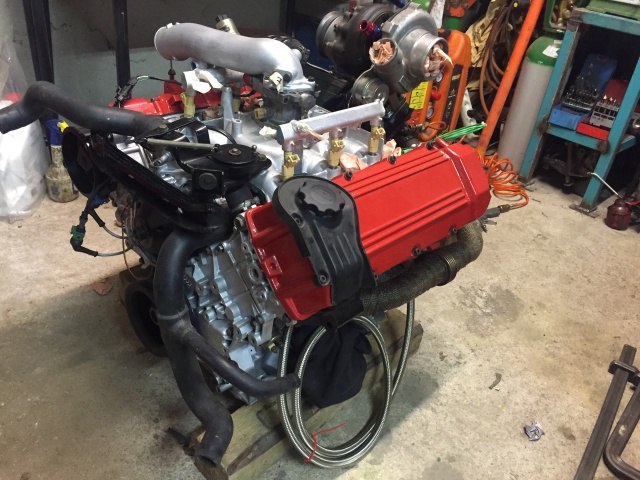

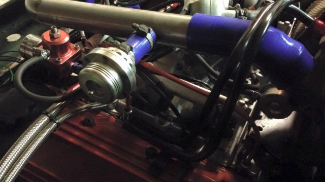

Pour le plaisir des yeux :
 #6135  par Manu
 19 janv. 2017 13:18
C'est vrai qu'après tant d'années de préparation, ça doit faire plaisir d'avoir un résultat. J'ai hébergé les photos sur le forum plutôt qu'un hébergeur de photo lambda afin qu'elles ne disparaissent pas avec le temps.
