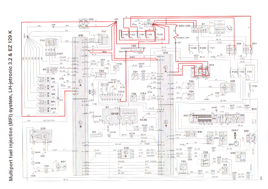

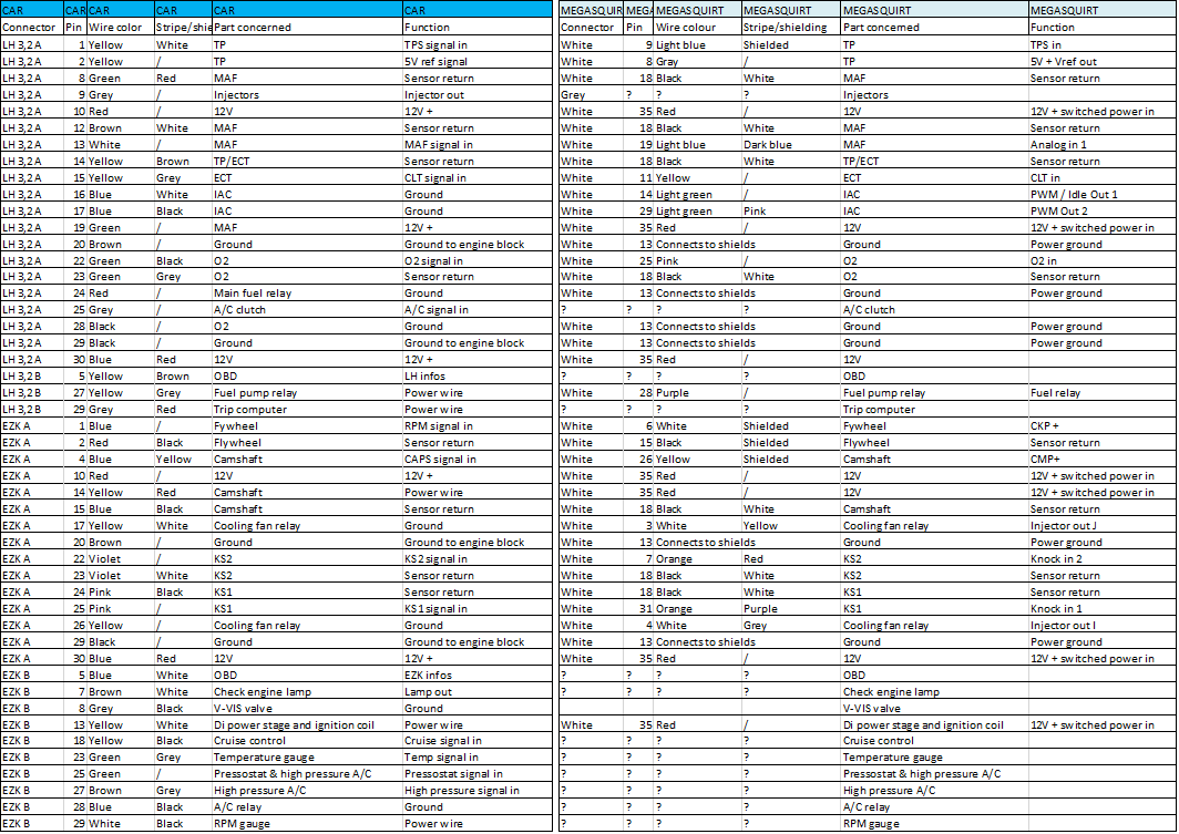

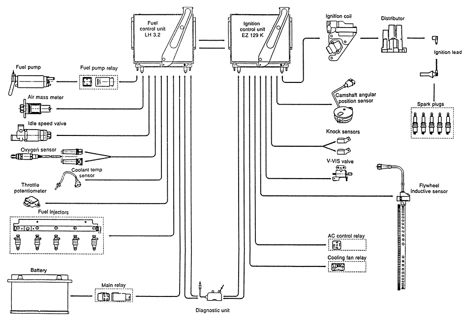

J’ai récupéré un certain nombre de documents d’origine intéressants, notamment des schémas explicatifs et électroniques. Ça m’a permis de réaliser un fichier Excel qui fait correspondre les capteurs/actuateurs d’origine avec les entrées/sorties d’un MS3 pro.
J’ai encore quelques doutes question gestion de l’allumage avec les composants d’origine.
(Les documents sont rédigés en anglais)
1: Schéma simplifié des composants électroniques d'origine
2: Schéma électrique complet de gestion d'origine
3: Correspondance voiture/megasquirt

Concernant le branchement, je pourrai réutiliser le faisceau d'origine directement ? Je pensais trouver deux connecteurs Bosch identiques à ceux des calculateurs pour raccorder le MS directement sur les emplacements d'origine.
J'ai deux questions par rapport au faisceau :
- si j'ai bien compris, d'origine je n'ai qu'un seul in pour les 5 injecteurs et qu'un seul out aussi. Le Megasquirt peut-il gérer de la même façon ou il faut 1 in par injecteur ?
- concernant l'allumage, il me suffit de reprendre le pin 13 de l'EZK B sur le Megasquirt pour le piloter ? Sur DI power stage and ignition coil
