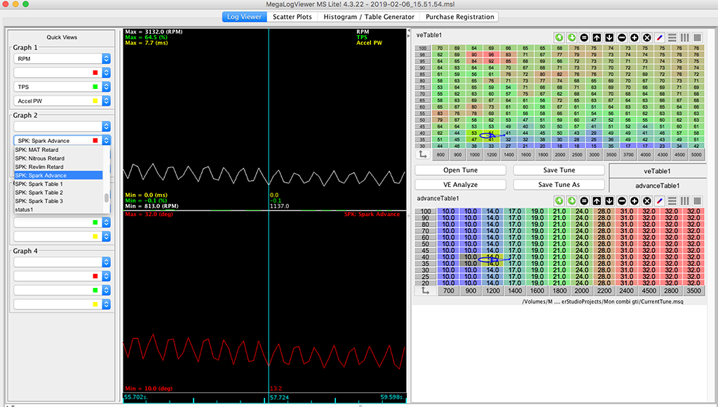

Toujours dans les améliorations de mes réglages. J'ai remarqué quand je lache l'accélérateur en 2eme ou 3eme et que je laisse le véhicule roulé sur son ralenti, celui ci donne des accoups, un peu comme si le moteur broutait.
J'ai fait un enregistrement et sur la capture d'ecran en PJ qui correspond à ce phénomène, on voit que la table d'avance oscille entre 14 et 17.
Du coup est ce que je dois faire en sorte que l'avance reste constante sur 14 ou 17 à faible charge ?

 #8207  par Manu
 08 févr. 2019 15:17
Dans tes log c'est les variations de régime vers 56s dont on parle ? Celles qui oscillent entre 1200 et 1400tr/min ?
Pour résumer, à ce moment là ton VW avance (vitesse en prise) et tu es pied levé (TPS = 0) ? C'est bien ça ?
Si tel est le cas voici les modifs que je te conseillerais :
  1. Table avance : mettre la même avance sur les 4 cases adjacentes : régime 1200 et 1400 - Pression collecteur : 35 et 40 kpa. Cela afin que ton avance ne varie pas durant la phase concernée. Là elle varie de 2 degrés (alors que tu sembles dire que les condition sont iso)
  2. Table injection : idem
 #8209  par riko06
 08 févr. 2019 22:09
Merci Manu pour ton retour,
ça confirme ce que je pensais !
Du coup je pensais avoir une table d'avance correct, et bien c'est pas le cas. Mais c'est bon à savoir car maintenant quand je ressens des a coups a vitesse constante, c'est certainement un problème de table.
