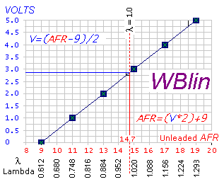

Manu, une question concernant le contrôleur TechEdge 2J9. Je l'ai branché comme cela, est-ce correct?
WBlin +: fil rose de la microsquirt
WBlin - : sur la masse commune des capteurs
et supprimé la liaison entre les bornes 6 et 7
Dans Tunerstudio, j'ai sélectionné TechEdge linéaire. Les points de calibrage correspondent donc au graphique ci-dessous et non aux valeurs grisées dans tunerstudio?
Vu que le contrôleur est un lambdamètre, tunerstudio utilise un calibrage pré rempli (correspondant à la sélection TechEdge linéaire) pour en déduire l'AFR avec du SP98?
En tout cas, je te remercie pour l'échange téléphonique qui a été très instructif.
 #10161  par Manu
 03 déc. 2023 18:22
Pour la connexion, c'est bien comme cela qu'il faut faire.
Et pour les réglages dans TS, tant que tu ne modifie pas la linéarité de la sortie WBlin (grâce au logiciel Tech Edge WButils), alors le réglage "TechEdge Linéaire" est celui qui convient.
N'oublie pas de calibrer la sonde avant de t'en servir (appui long sur le bouton CAL du 2J9, sonde hors du pot d'échappement).
