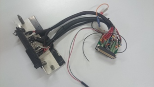

Voilà aussi un ptit montage juste pour les tests avant le montage dans le boitier d'origine.
Prise de test 1.JPG (32.45 Kio) Vu 6435 fois
