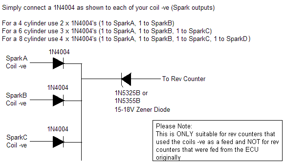

Ivan a écrit :Par contre je n'ai pas anticipé la problématique compte tour. J'imaginais pouvoir me brancher directement sur la MS..
Problème, il utilise l'info masse bobine. D'autres idées que le relai à bobine ou le pont à diode?
Tu peux essayer de réaliser le montage avec un relais comme expliqué dans le manuel MS2V30_Hardware-3.4.pdf pages 41 et 42. Il est suggéré de supprimer le mécanisme à l'intérieur du relais pour éviter le bruit. En fait on ne se sert que de la bobine de commande du relais pour générer un signal particulier.
Il doit également être possible, ça va même surement être nécessaire, de réaliser le montage que font pas mal de possesseurs de 205/TCT. Il consiste en un pont de diodes connectées à la bobine d'allumage. En effet je pense qu'avant tu était en allumage distribué, donc logiquement ton compte-tour attend 2 tops par tour moteur alors que le signal compte tour émis par la MS n'envoie qu'un top par tour. donc tu risque d'avoir ton régime moteur divisé par deux sur le compte-tour. Je ne suis pas sûr de ce dernier point, c'est juste une pensée. Essaye déjà avec le relais comme expliqué plus haut.

Concernant la sortie compte tours, as-tu comme moi sur l'Alpine un compte tours qui fonctionne avec l'impulsion lors des déclenchement de la bobine ?
 #6126  par Ivan
 13 janv. 2017 23:57
Hello et merci!
Oui, le compte tour prends l'info sur la masse bobine.
Par contre, à première vu, il semble possible de mettre un coefficient sur la sortie tacho de ma MS3. Donc, à partir du moment ou j'arrive à envoyer une belle impulsion au compte tour, le reste devrait bien se passer! Je vais chercher dans mon bazar, je devrais bien trouver un NPN qui tiendra le choc et un vieux relai à massacrer. Je vous tiens au courant.

Enfin, j'ai pu tester le mode pont a diode pour le compte tour. Je n'ai testé qu'a bas régime, ça fonctionne pour le moment.
J'ai suivi ce montage, ayant trouvé de quoi faire dans les tiroirs...

comme celui utilisé dans le montage TCT dans caisse de 205 ;-)

Aujourd'hui, j'ai vérifié le bon fonctionnement du compte tour, impeccable, sur toute la plage (7000t/mn max)
