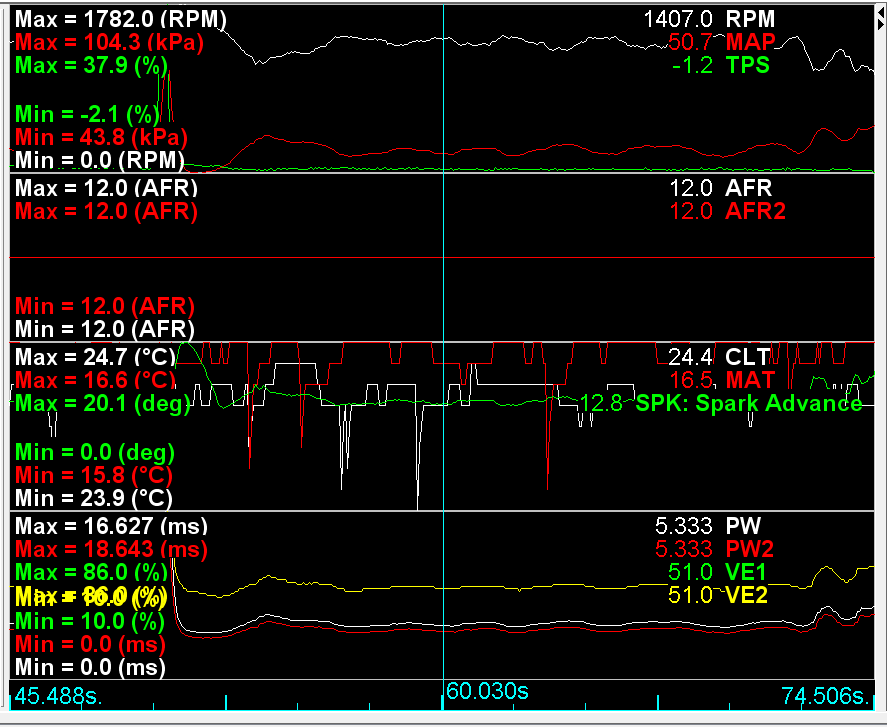

Merci ^^. Oui :D . J'ai branché le capteur map, et elle tiens le ralentie.
J'ai fais un log du coup, l'afr ne remonte pas malgré qu'il soit branché. Même sur le mano, donc ça à corriger. Et je suis étonner de la valeur du capteur map moteur tournant : 50kpa.
Je suis bien dans les 100kpa moteur éteint.
LOG Microsquirt Golf.png (70.48 Kio) Vu 3814 fois
 #8955  par Reivax91
 17 nov. 2019 22:14
Ajout du dernier log.
(534.43 Kio) Téléchargé 164 fois
Je vais tester en branchant la dépression autre part, la je suis sur le papillon. Car moteur tournant je suis entre 47/50 kpa, et AFR > 20. Du coup je vois si j'ai du mieux pour la dépression et je vais augmenter les valeurs dans la table VE pour que l'AFR arrive dans les 14,7.

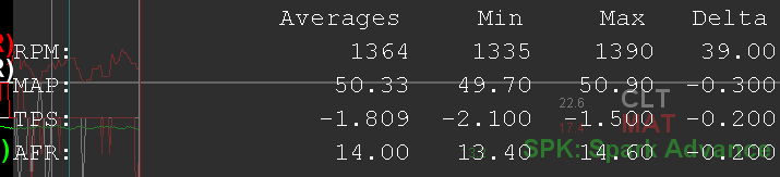

 #8957  par Reivax91
 18 nov. 2019 19:49
Pas trop le temps ce soir, mais en 5 minutes, augmentation des temps d'injections sur la plage 1000 - 2000 trs, et 40 - 50 kpa.
Résultat :
Moyenne AFR.png (13.44 Kio) Vu 3813 fois
14 de moyenne. J'adore cette gestion :D
