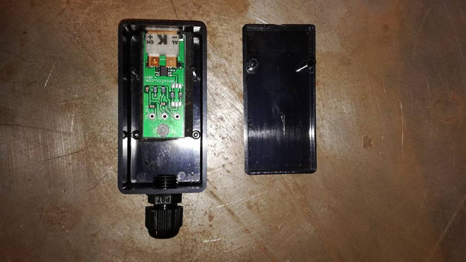

Meri Manu , oui j'avais bien vu ça.
boitier reçu plus qu'a faire l'implantation
boitier carte TcK.jpg (77.75 Kio) Vu 4353 fois
Sinon pour le fait que le ralenti prennedirect 3000tr, probleme de cablage ou réglage? Car ça le fait meme en n'activant pas de vanne dans TS.

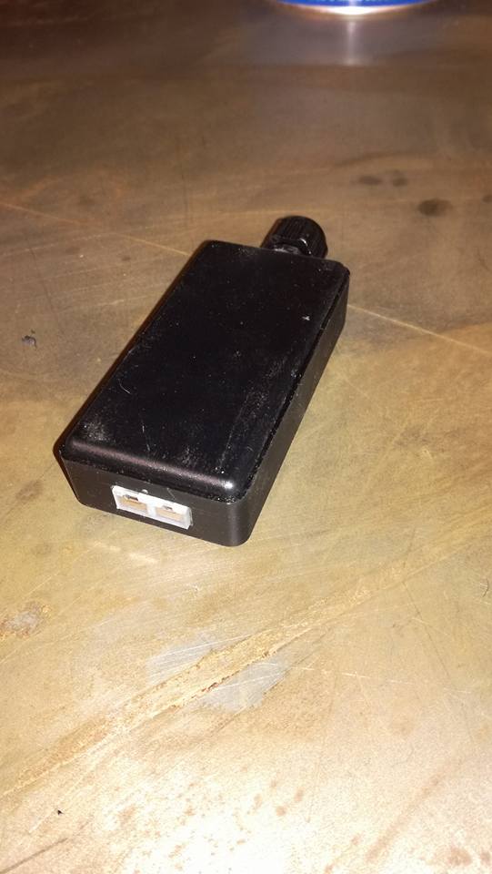

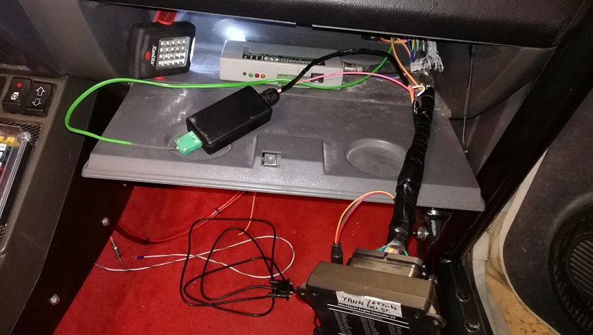

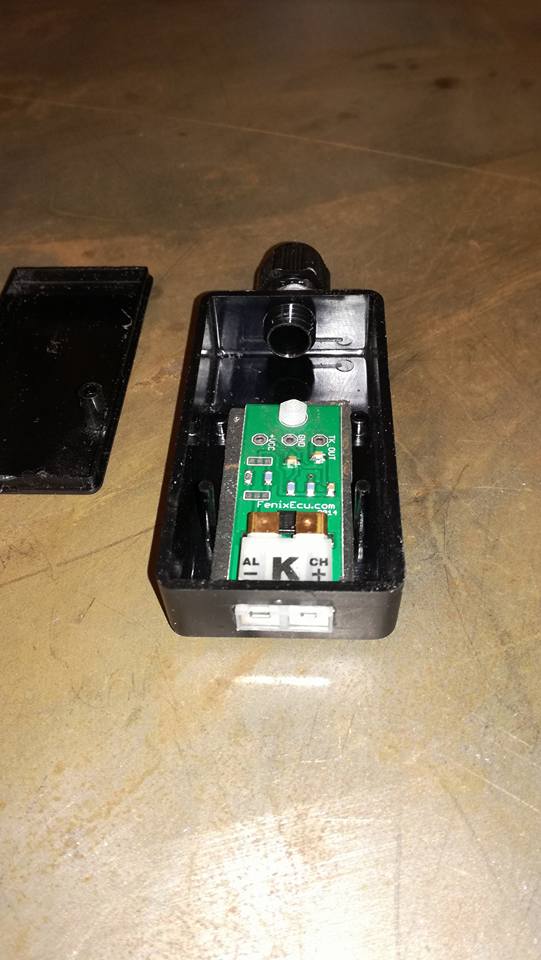

Voila le boitier ampli TcK est opérationel :D
Une petite sueur pour souder les 2 ponts EGTFULL sur la carte car entre Perkinson qui me guette et mon fer qui est pas adapté pour ça ( tempé non réguler et panne un poil grosse..). Mais bon c'est fait !
