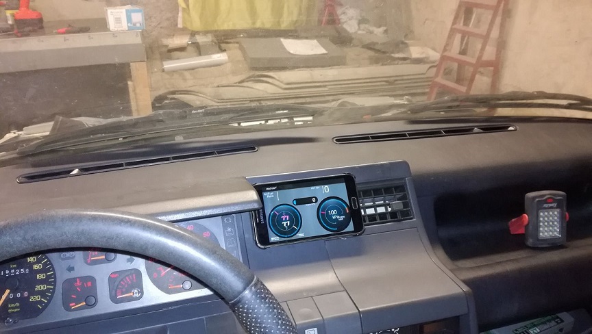

Dashboard en place ! J'ai recycler mon ancien Galaxy Note, et j'ai mis MSDROID dessus.
Question : la connection usb ( avec cable entre le tél et le convertisseur usb/serie) marche t-elle ou doit absolument passer en wifi/bluetooth ?
dashboard galaxy note.jpg (130.03 Kio) Vu 5085 fois
Sinon , Manu c'est ok pour le techedge j'avais 11.5v a la batterie , je l'ai remise en charge et depuis nickel.
Par je me pose une question :
Lorsqu'on chois le type de controleur sonde lambda dans Tuner studio on met( pour mon cas) Techedge Linear.
Comment etre sur que la table de conversion tension /AFR de ce choix est bien la meme que celle envoyé par la sortie WBLin du Techedge?
