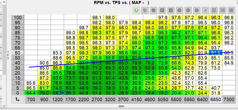

Un premier travail sur le baroswitch à 90 %, la droite passe entre 30 et 60% de TPS
je vais regarder comment faire pour passer sur cette stratégie ITB.

1 - La valeur de BaroSwitch à 90% n'était qu'un exemple.
La plupart du temps on prend 80%.
2 - les valeurs de pression d'admission me semblent bizarres.
Il faudrait peut être ajouter un filtre pour supprimer tous les points en accélération ou ralentissement.
Quelle est la valeur de la pression d'admission au ralenti ?

2 - les valeurs de pression d'admission me semblent bizarres. C'est à dire, qu'est ce qui te choque ?
Il faudrait peut être ajouter un filtre pour supprimer tous les points en accélération ou ralentissement. je vais essayer
Quelle est la valeur de la pression d'admission au ralenti ? environ 65 - 67

mcossie a écrit :
25 avr. 2019 11:44
Ce qui me choque, c'est, par exemple, qu'à 4150 tr/mn la courbe n'est pas croissante monotone.
Le relevé est en bleu, et çà devrait ressembler à la rouge !!!

je suis parti sur une copie de mon paramétrage actuel pap/régime et transformé en ITB.
J'ai paramétré la droite 90% du baroswitch.
J'ai donc toutes mes tables en Y ITB,
Est ce que je peux démarrer comme ça et est ce que la table VE doit être complètement modifiée ?

mcossie a écrit :
27 avr. 2019 21:39
Tu peux démarrer comme çà, mais ta table VE va être modifiée. Ce n'est pas un bouleversement, mais théoriquement, elle sera plus lissée, en particulier dans les bas régimes. Pas pire qu'un premier démarrage avec une table VE théorique !!!!
C'est plus facile quand on passe de pression régime à ITB que quand on passe de papillon régime à ITB. Les points autour du ralenti en ITB sot en pression régime comme dans le régime précédent et même si les échelles changent les valeurs restent voisines.
Pour bien démarrer, il faudrait repérer les valeurs de VE au ralenti (ancienne table - TPS 0 et RPM 1000) et les injecter dans la nouvelle table (RPM 1000 et Charge à la valeur de MAP au ralenti).
