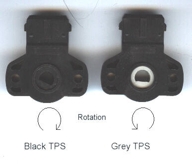

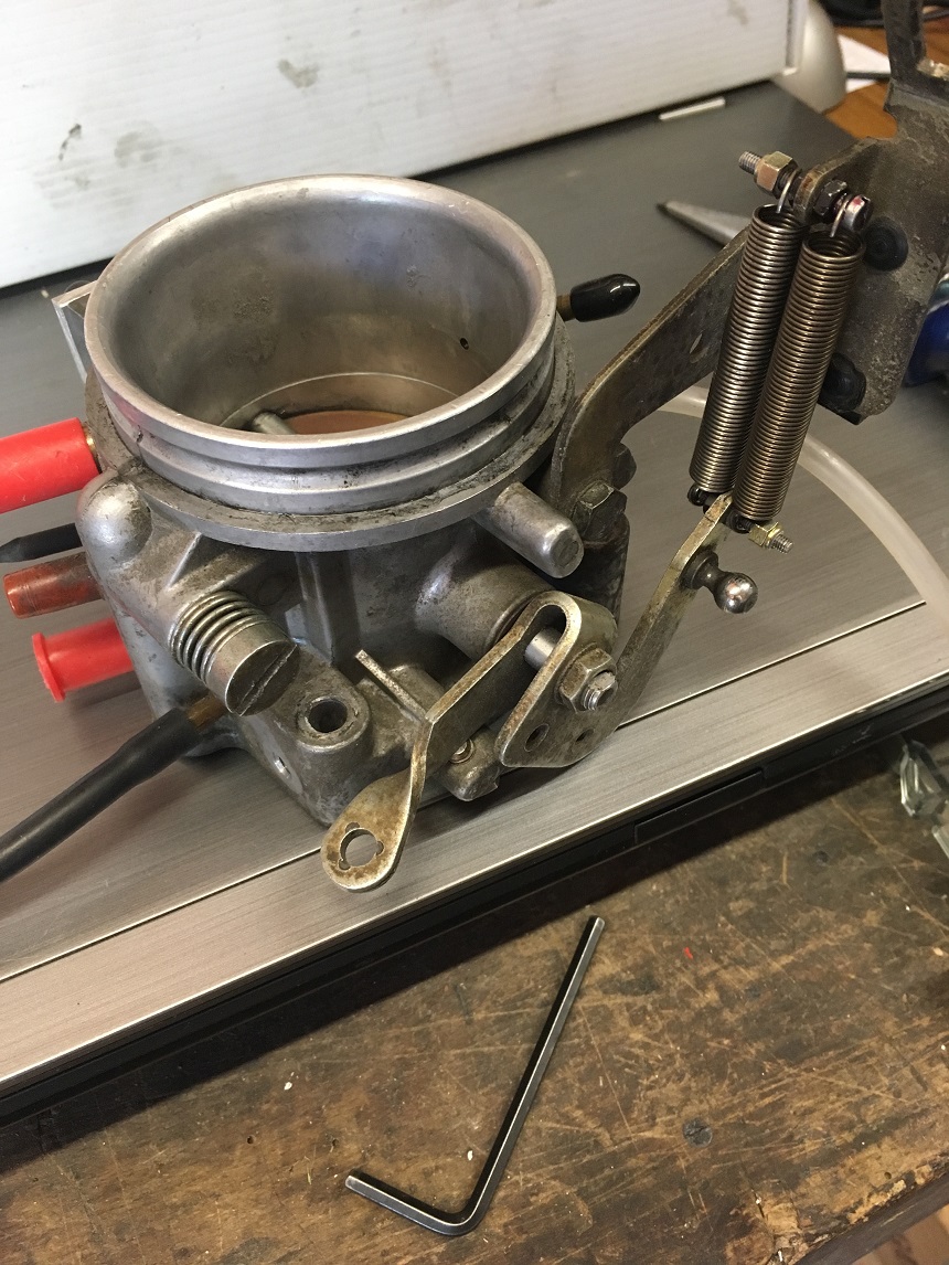

La mise au point commence, et j'ai un souci avec le TPS. Il ne tourne pas dans le bon sens, il est sens horaire, ce qui fait qu'il accompagne l'accélération et que le ressort du papillon n'est pas suffisant pour un retour à zéro bien franc. Pour compenser j'ai ajouté un deuxième ressort en attendant de trouver le bon capteur. A rajouter des ressorts, je ne vais plus pouvoir mettre des chaussons pour conduire, mais que des godasses semelles de plomb !!!
Qui peut me donner une référence d'un TPS tournant sens trigo :?

mcossie a écrit :
26 mai 2017 19:31
Il tourne comme le gris TPS de la photo, ça dépend comment on le regarde.
C'est vrai que c'est compliqué à définir. Si on regarde la photo sens de rotation, il tourne comme le noir, son ressort ouvre le papillon, alors qu'il devrait le fermer.
 #6555  par mcossie
 26 mai 2017 21:13
ok, t'as essayé de regarder chez les différentes marques, il faudrait que le capteur se trouve à droite du papillon, parce que les papillons pivotent généralement du haut vers l'extérieur du papillon.
