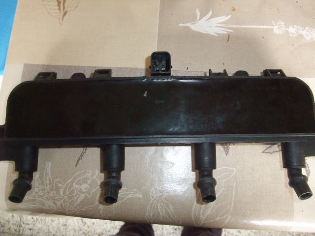

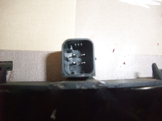

Un chose que je suis pas certain, peut-etre il y a quelqu'un de la pays d'origine de ma voiture connait la réponse :-)
Je ne sais pas exactement comment brancher les bobine. J'ai mesuré les resistances et les 2 points en bas des 4 contactes de la bobine sont pour le signal (les bobines primaires).
Mais je ne sais pas trouver quel point est pour le 1/4 et quel pour le 2/3. Je trouve ça nulle part. Quelqu'un ici le sait par hasard ?
Bien sur je peux essayer et inverser les cables quand ça marche pas, mais je voudrais eviter de faire ça.
Voila qqe photo de mon faisceau et la bobine. Une foit le faiscau complet je peux faire le premier test dans la voiture :-)

j'ai trouvé, grace a le 'test mode' de Tunerstudio.
J'avais fait un setup dehors de la voiture avec les bobines et 4 bougies. Je vois des étincelles sur 1/4 et 2/3 (avec resp. coil A / coil B) :-)
