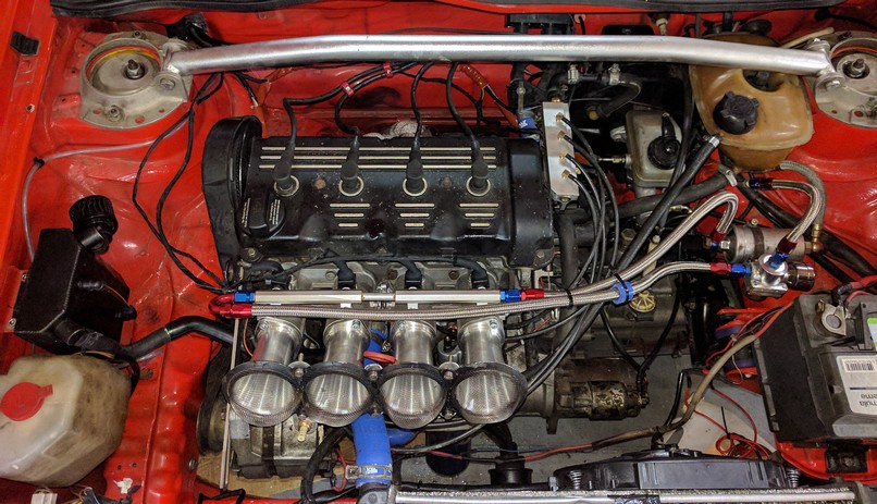

Youhou, j'ai pu consacrer quelques soirées à mon projet!!
- modif de l'angle de ma pipe d'eau (soudure alu avec mon MIG)
- modif du cable d'accélérateur
- modif tuyau de LDR (trop prêt du système de tringlerie de l'accélérateur)
- raccourcissement du faisceau HT
- 1ère version du filtre à air (merci les passoires à 1.7€ chez leclerc).. restera à faire un petit support pour rajouter de la mousse
- modif du circuit d'essence, avec ajout d'un régulateur de pression reglable et raccordement de la rampe
- faisceau du contacteur de papillon, t° air admis et injecteurs
- modif d'un réservoir et sa mise en place pour récupérer les vapeurs d'huile
- mise en place du système de depression pour la mesure de la pression d'admission et l'assistance au freinage (pas encore de pedal box)
Le moteur à démarré au 1er tour de clé! Bon, ultra riche, ça tourne pas forcément super en régime stabilisé mais c'est un bon début! 8-)
Je vais maintenant appauvrir un peu, faire monter la voiture en température pour régler les papillons.. ensuite, je vais continuer de dérouler la procédure
