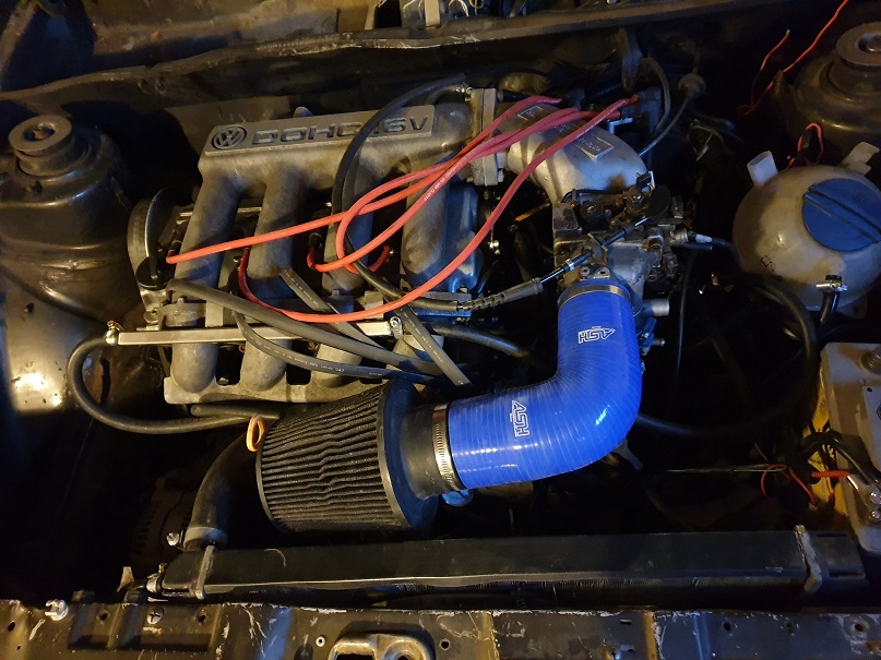

 #9017  par Reivax91
 04 janv. 2020 16:20
Petite photo du moteur.
Du coup, pensez vous qu'avec une pompe a essence fatigué l'AFR reste correct en bridant les perfs ?
