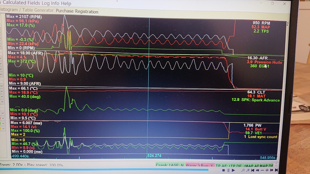

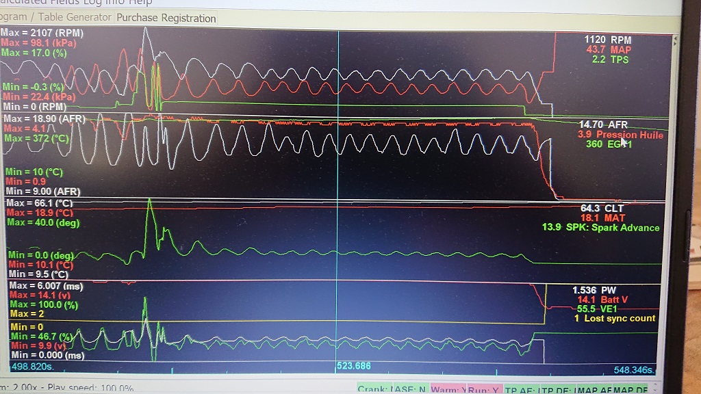

Les tests de démarrage se sont très bien passé:
- dent logger et synchro OK
- mise en pression circuit huile et essence OK
- pas de perte de synchro
- démarrage immédiat et chauffe du moteur a AFR 14.
Un probleme apparait:
- une fois arrivé vers 60° d'eau, le ralenti se met a faire le yoyo (oscillation réguliere de RPM/AFR/MAP)
Recherches :
- Test étanchéité injecteur et boiter papillon OK.
- Compression a 10 sur chaque cylindre.
- bougies neuves Ngk BR8EIX en remplacement à l'identique, écartement 0.5
- changement doigt et chapeau allumeur Valeo, fils de bougies HiPerf 8mm
Suggestion de panne : Mécanique (prise d'air,...) ou logiciel/électronique ?
Je dois récupérer la lampe strobo ce we.
Je précise qu'il n'y a pas de vanne de ralenti. Ubiquement le boîtier papillon.
(285.45 Kio) Téléchargé 173 fois

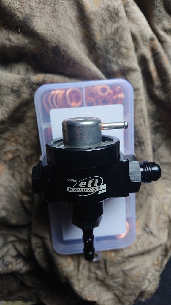

- pression d'essence:
mon système "rampe injecteurs/canalisations sous caisse/réservoir" occasionne 1bar de pression supplémentaire dans le circuit injection par rapport au tarage du régulateur de pression de carburant.
Avec régulateur 2,5b de r21t en durites 8mm: 3,5b a 100Kpa, 3b a 50Kpa, 4,5b a 200Kpa
Avec support régulateur bosch et régulateur 3b en durites Dash6 (d9. 5mm): 4b a 100Kpa, 3,5b a 50Kpa, ?? 5b a 200Kpa ??
Références Bosch:
0280160503 / 0280160567 / 0280160557 : 300 Kpa
0280160562 / 0280160597 : 350 Kpa
0280160575 : 400 Kpa
0280160628 : 270 Kpa
Je me tâte a prendre le 270 Kpa a défaut de trouver une référence en 250 Kpa.
Quelqu'un aurait une autre référence en 250 Kpa ?

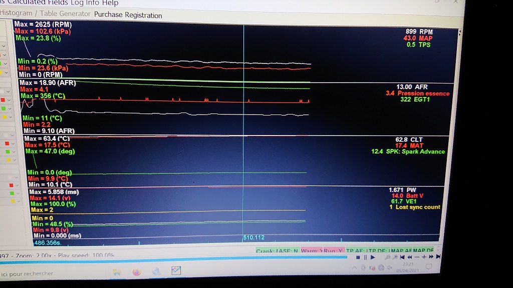

- Après quelques démarrages a froid et réglages en temps réels, j'obtiens un ralenti stable.
Il s’agissait donc que d'une histoire de réglages (et peut être un injecteur un peu bouche louche au 1er démarrage) :D
En attente de confirmation OFFSET et régler la pression d'essence a la baisse, et on va pouvoir attaqué la map ;)

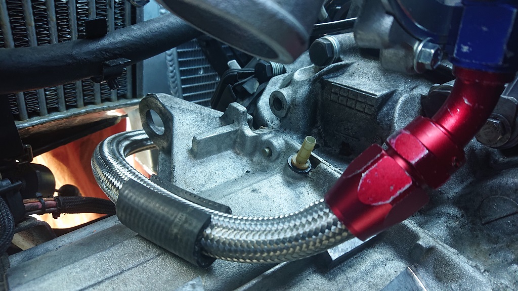

J'ai bientôt fini le montage du réservoir tampon essence pour shunter les canalisations rigides sous caisse :D
En 8mm : réservoir- filtre à essence-pompe Basse Pression pierburg 100l/h 0.4bar - bac tampon 1L- retour reservoir
En Dash6 : bac tampon-filtre- pompe HP 250l/h 5 bar-rampe-regulateur pression-bac tampon
On verra la pression d'essence dans la rampe avec ce montage et un regul 3b :roll:
