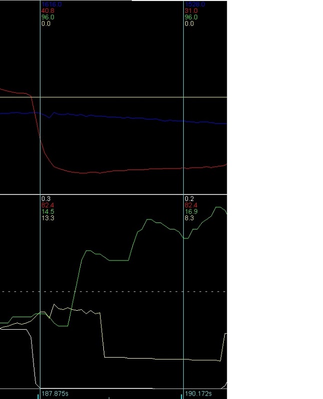

@Manu, J'ai regardé de plus prêt les logs, et voici un montage photo ou la valeur TPS passe de 0.3 à 0.2 après 2 s de levé de pied.
Les valeurs 0 et 0.1 n'apparaissent que moteur froid ! Les autres capteurs ne semblent pas affectés !

En soit même une variation de 0,1% n'est pas dramatique. A te lire on dirait une variation due à la montée en température, donc à la dilatation ?
Il y avait une option sur les MS3 qui était "auto zero TPS" qui permettait au calculateur de s'adapter à ce type de comportement. Mais je ne sais plus de tête si cette option a été conservée sur les dernier firmware (j'ai même un doute).

Je pense qu'il faut relativiser.
0.1% de variation d'ouverture, çà fait 1 pour 1000. Je te défie de provoquer une telle valeur en jouant sur la pédale d’accélérateur (personnellement je suis à 3 ou 4% !!!).
La mesure se fait sur un potentiomètre 1/4 de tour, moins de 0.1 ° de rotation pour 0.1%. Je pense que la moindre vibration, la moindre dilatation peut provoquer un tel déplacement.
J'ai regardé mes anciens logs.
Pour les logs qui ne concernent que le ralenti, l'échelle de TPS est si réduite (moins de 1% pour pleine échelle) que l'on voit les variation de 0.1% et chez moi aussi, j'ai de telles variations.
Par contre, quand on enregistre des logs sur toute la charge, l'échelle du TPS est de 0 à 100% et dans ce cas, la variation minimale est de 1%, sur les périodes de ralenti, les valeurs sont stables.
En conséquence, je pense que c'est un faux problème (trop précis le logiciel de mesure !!!).

J'ai refait qq logs depuis et j'ai remarqué que si je pars à 0 cela varie entre 0 et 0.1 et si je pars avec 0.1, cela varie de 0.1 à 0.2 ... Bon comme dit, c'est pas un drame...
L'auto zéro TPS existe encore, mais je ne l'ai pas servi. Dans la config de Engine State Settings, il y a une ligne pour le TPS closed = 0.5. Avec ça je suis sur du retour à l'état ralenti.
On progresse !!!

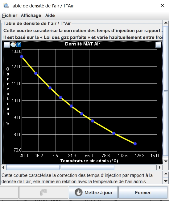

Je pense avoir trouvé un paramètre qui influait sur le ralenti.
Screen Shot 06-16-17 at 07.58 PM.JPG (186.76 Kio) Vu 2922 fois
J'ai mis 100% de 30° à 50°, et mon AFR est stable, ainsi que mon ralenti. Ouf!
On progresse :)
