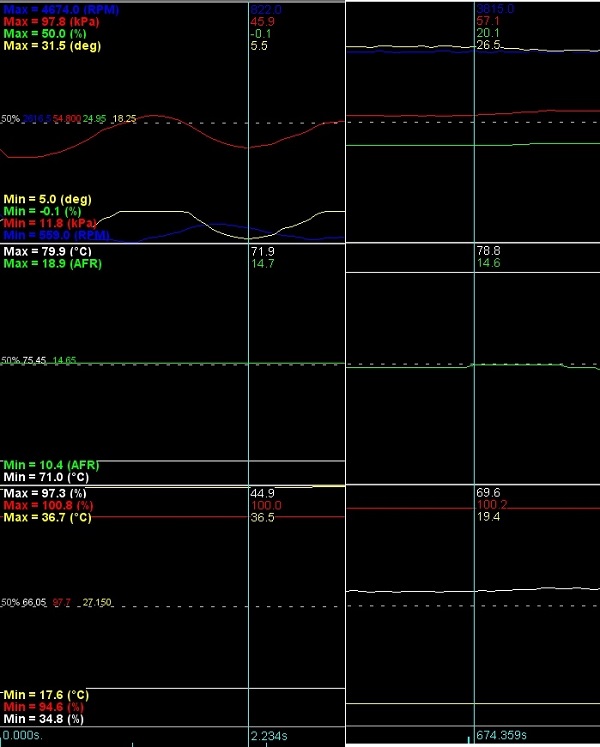

Je viens de comprendre que ma sonde de température d'air admis me donne plus une valeur du rayonnement thermique du moteur que celle de l'air !
Voici un montage photo d'un log.
Départ moteur chaud 71.9 ° Température de l'air 36,5°. J'ai fait plus de 11 minutes pour redescendre à 19,4°, le moteur est à 78.8°..
Température air admis.jpg (74.96 Kio) Vu 2859 fois
La thermistance est bien planquée dans son logement, une petite modif pour voir si on peut améliorer sa sensibilité.
Sonde T° air.jpg (14.31 Kio) Vu 2859 fois
On progresse :)

Je pense qu'avant toute modification de table et de loi des gaz parfaits (même si l'air n'est pas un gaz parfait !!!), il faudrait être sûr que la mesure est bien représentative de la température de l'air d'admission.
Le message précédent semble montrer le contraire !!!
Personnellement j'ai du installer le capteur dans un cornet d'admission pour avoir une mesure représentative et fiable.
Pour contrôler la valeur, j'avais introduit dans le conduit d'admission un thermocouple (relié au métrix).
Pour aider à la progression :!: :!: où apporter de la confusion mouarf
