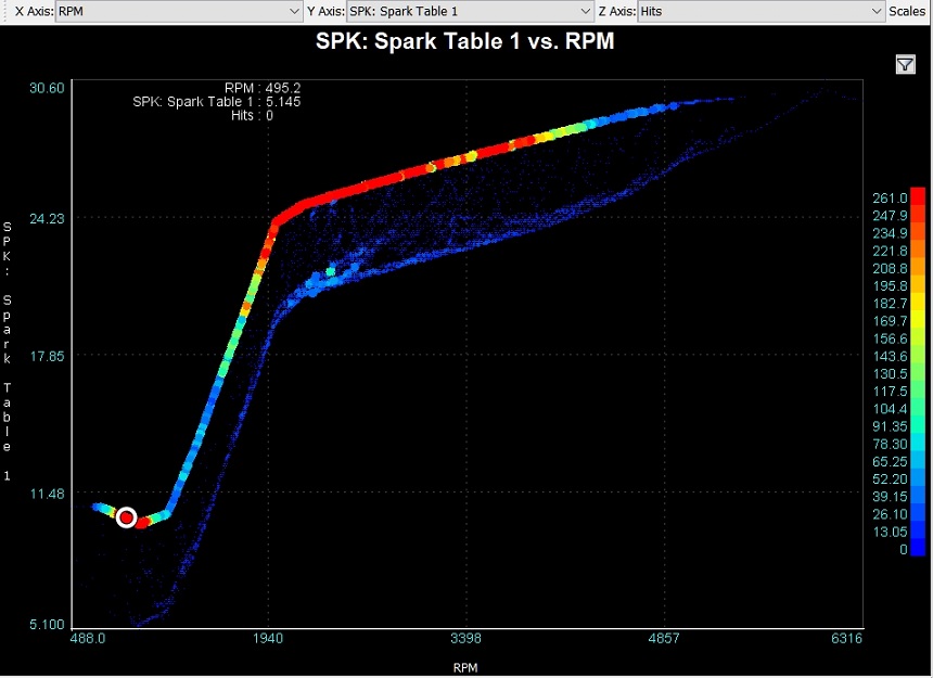

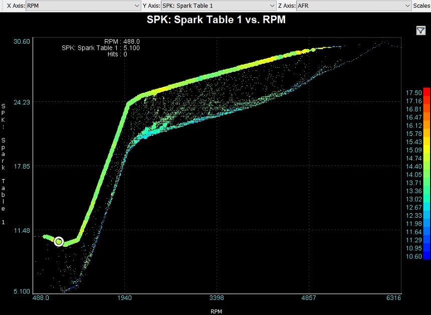

Suite à une balade dans les cols Vosgien, j'ai fait des courbes pour visualiser les valeurs obtenues après divers réglages.
En voici 2. On remarque qu'en balade, la plage d'utilisation du moteur est 2000-4000, et que l'AFR est correct sur cette plage.
Mon rupteur étant programmé à 6800 tr/min, je plafonne à 6300 ! L'explication: c'est le limiteur température huile moteur qui est trop bas (6800 à 90°) alors que l'huile était à 83° maxi. Ça c'est corrigé....

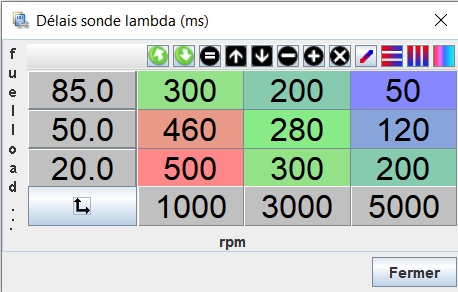

Le 19 juil. 2017, je vous demandai comment régler cette table :
Screen Shot 10-01-17 at 12.01 PM.JPG (93.47 Kio) Vu 3415 fois
Y a t'il un "GM" qui peut m'aider, :?

C'est bien la table des délais présente dans la fonction "auto-tune" de TunerStudio MS ?
Si tel est le cas il faut que tu regardes tes acquisitions de données et que tu te cales sur un point de cette table (ex : 3000tr/min et 20% de l'axe Y). Tu fait un stabilisé assez long pour que les paramètres de calcul de la MS ne soient plus impactés par les correctifs (3 à 5 secondes de stabilisé en général suffisent).
Puis tu mets "pied à fond". Recommence cette manip 2 ou trois fois pour avoir plusieurs échantillonnages.
Ensuite en regardant tes logs avec MegaLogViewer tu vas retrouver les points correspondants. Le délai est le temps écoulé entre le moment où tu mets pied à fond et le moment ou la valeur lambda (stabilisée) va commencer à changer.
Salut Manu,
C'est bien la table qui est disponible dans l'auto-apprentissage des temps d'injection dans les onglets "Table d'injection VE( 1 2 3 4)". Elle n'est pas dispo dans l'onglet "Enrichissement/T° Moteur".
Merci pour ton explication sur la méthode. Je vais chercher une grimpette dans un endroit calme pour simuler un banc freiné. :D
