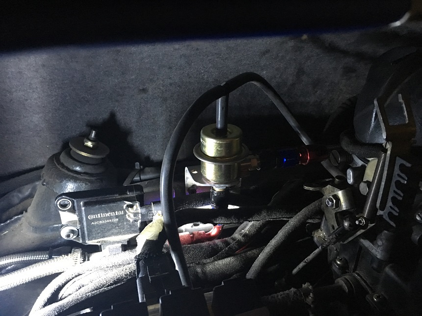

Les news du flat:
Je viens de faire une toute petite modif qui j’espère va apporter ses fruits !
J'ai relié le capteur MAP et le régulateur de pression sur la même prise de dépression !!
Les phénomènes de yoyo au démarrage ont été résolus en diminuant l'avance à l'allumage avec 5° au début puis une pente pour obtenir 10° à chaud (CLT> 40°)
Maintenant, reste ces foutues saccades sur filet de gaz vers 2400 tr/min. J’avais 24° d'avance, je suis descendu à 22°, mais pas amélioration !! L'AFR est au environ de 15.0 ,je vais enrichir un poil pour voir si .. ...
