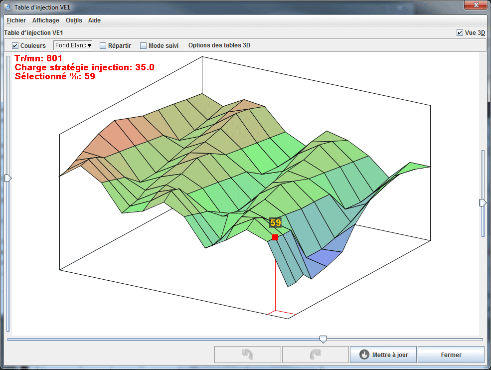

De plus, puisqu'on parles des tables : ta table d'avance (sans parler des valeurs que je n'ai pas regardées) possède une forme correcte/habituelle. Par contre ta table d'injection est assez étonnante. Ca ressemble beaucoup aux montagnes russes :

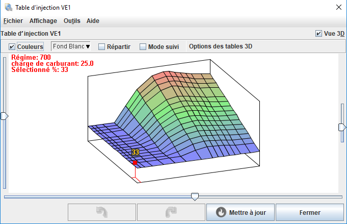

Habituellement un moteur est plus linéaire et les tables d'injection sont plus lisses :
Et il est inutile d'essayer d'obtenir une gestion de ralenti correcte sans que les bases soient bonnes. Je pense qu'il faille que tu reprennes tes réglages injection/allumage en désactivant la gestion de ralenti avant revenir sur celui-ci.

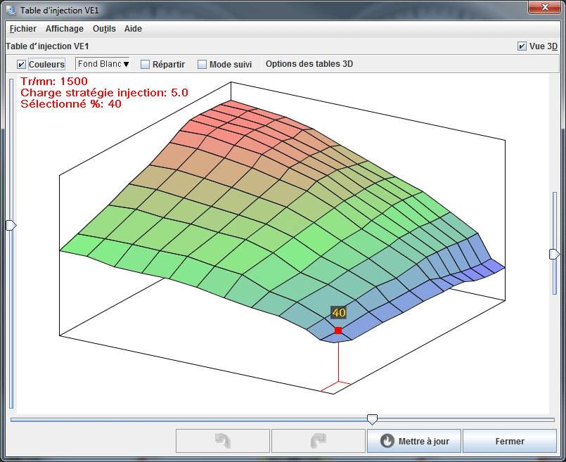

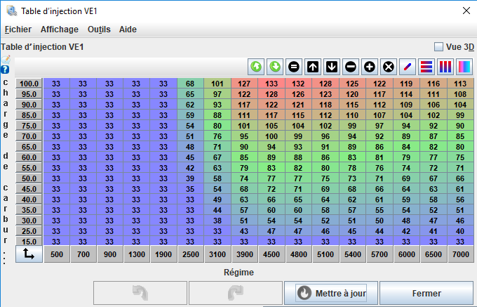

pour les tables d'injection et AFR j'ai utilisé l'outil dans TunerStudio !

Voilà reste plus qu'à essayer pour avoir un ralenti correct puis un ami qui touche sa bille en gestion optimisera la programmation sur bans avec l'autre bloc!

Ce n'est pas le but ;) Mais de dire les choses fait souvent avancer !
La preuve, tu as déjà une table d'injection bien plus belle. Même si elle ne correspond pas à ton moteur en terme de chiffres, je pense que la forme finale sera similaire.
