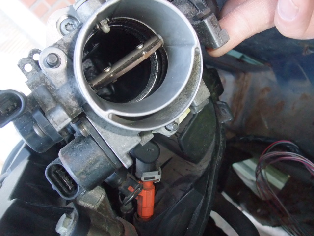

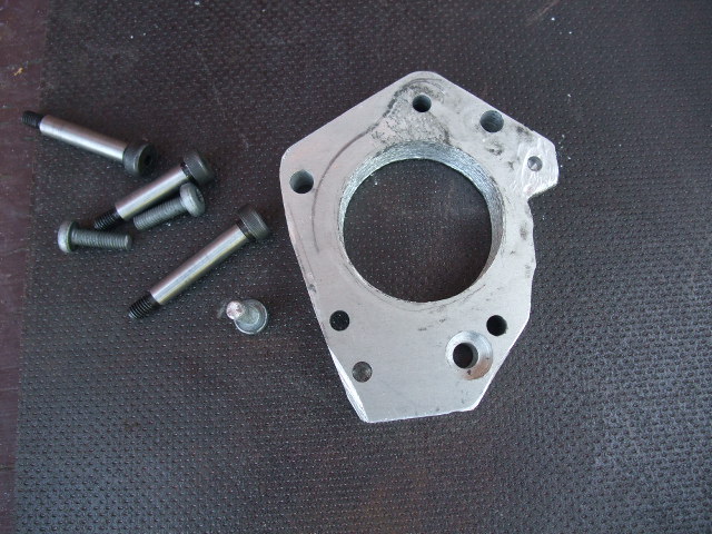

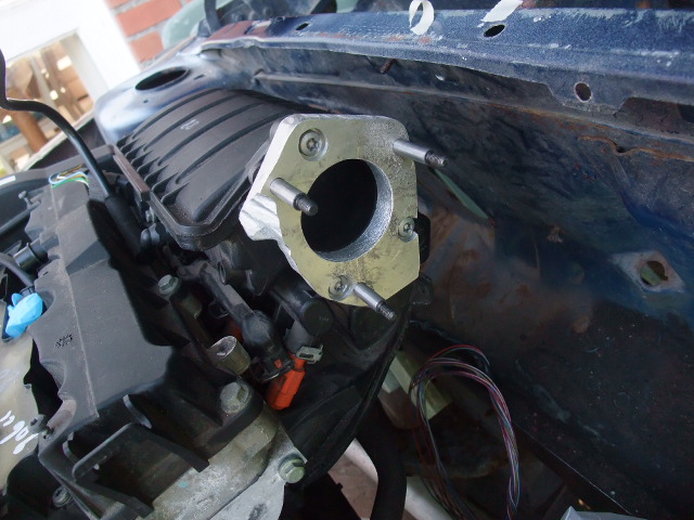

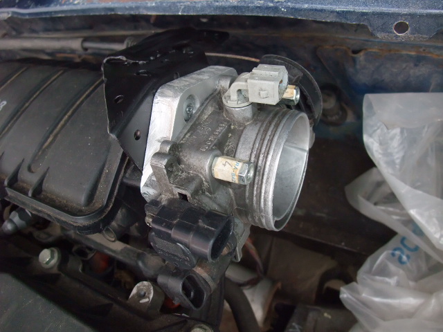

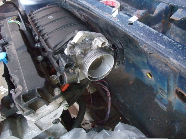

voila un petit update apres bcp de temps.
Un grand travaille et un petit peu de progrès :
Je voulais absolument garder le repartiteur d'origine du tu5jp4 (et pas adapter celui du tu5j4).
Donc j'avais une possibilité, c'est trouver une solution pour monter le papillon tu5j4, c'est de fabriquer une plaque pour adapter le papillon avec cable.
C'était quand même compliqué et ça devenait presque un cauchemar, mais enfin j'ai réussi. Il y a tres peu de place pour le cable entre la culasse
et le repartiteur, alors j'ai tourné le papillon 180° :-)
Voila quelques fotos.
Reste a faire, un support pour le cable. Et puis je peux commencer a penser au turbo....

Salut Scat,
sur la dernière photo on voit que tu pourrais ajuster ta cale un peu mieux au niveau du diamètre du papillon...
 #8337  par scatt
 20 avr. 2019 04:20
bonjour Manu,
oui en effet, bien vu :-)
Je l'ai fait exprès trop petit, pour pouvoir ajuster plus tard.
