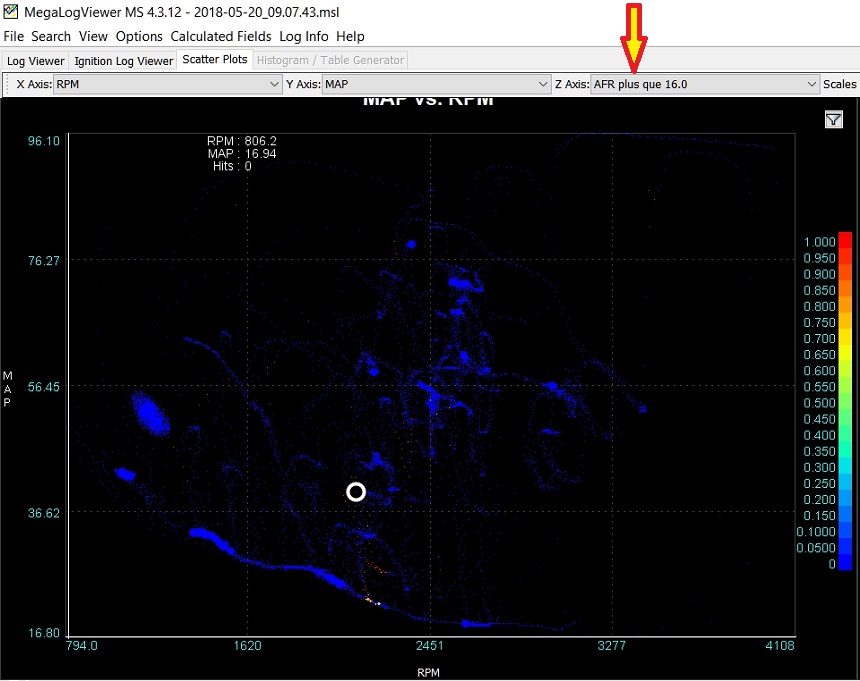

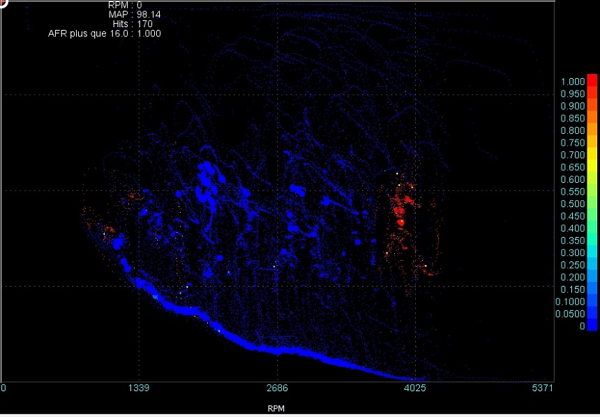

Quelques nouvelles du Flat !
Les premiers roulages se passent bien, je suis entrain de dégrossir la table VE1 à l'aide de MegaLogViewer et les scatter plots.
A l'aide des champs calculés, je cible les zones hors tolérance de l'AFR. J'ai enrichi les zones à + de 16.0, après + de 15.5 comme cela jusqu’à + de 15.0 .
Je ne peux pas monter trop dans les tours la cylindrée étant neuve, il faut roder sur 2000 km environ. Une fois que les valeurs d'afr seront sous la barre des 15.0, je vais appauvrir les zones moins que 12.0 .

 #7565  par Manu
 22 mai 2018 12:19
N’oublie pas de filtrer les décélérations et les coupures d’injection
 #7566  par Phil 911 SC
 22 mai 2018 13:53
@ mcossie : Oui c'est la version de base de MegaLogViewer, j'utilise les fonctions Custom Fields et Data Filter Editor pour définir ces filtres.
Pour le rodage, c'est les préconisations de Revaltec (Réfection des chemises en Nikasil). De plus Hélas pour monter à 7000 tr/min sur route, même en première je suis déjà un grand délinquant :D :lol:
@ Manu : Effectivement, je ne tiens pas compte des valeurs de décélération et de coupure d'injection.
 #7569  par Manu
 22 mai 2018 17:17
Tu peux aussi rajouter les "transients" qui vont filtrer les états de transition entre deux valeurs (ne pas prendre en compte les pompes de reprise)
