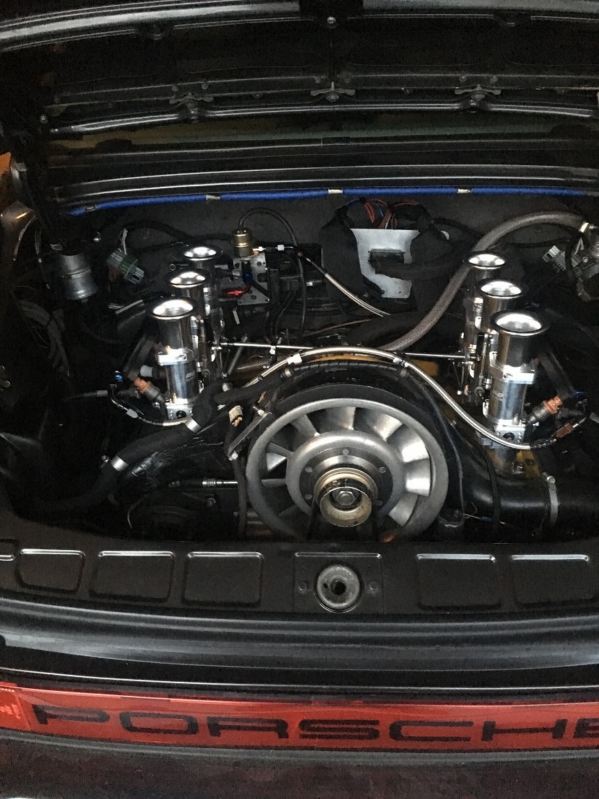

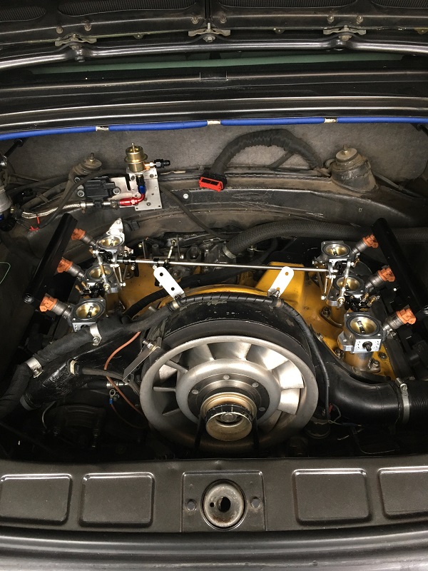

Un mois après, le moteur a démarré avec sa nouvelle injection !
Je vous passe les misères du câblage dues au raccordement des tresses de blindage à la masse !!! Ça faut pas faire ! :?
Première question : Pour le ralenti, papillons à 0 et réglage par la vanne de ralenti (Elle a une butée réglable), ou moteur chaud vanne à 0 et réglage par les papillons ?
Deuxième question : Pourquoi la combustion est si riche ? J'ai dû passer les valeurs de VE de 60 à 40 pour retrouver un afr de 13.0, avec sensiblement les mêmes valeurs de MAP !
J'attends encore qq bricoles pour faire les essais sur route.
Les experts à vos claviers :D

 #8332  par Phil 911 SC
 14 avr. 2019 20:51
C'est même un peu plus présentable avec les cornets ! Pour le bruit, c'est vrai qu'il est beau !
Pour la stratégie ITB, je suis entrain d'essayer de comprendre les termes % Baro Switchpoint, alpha-n, densité vitesse......
