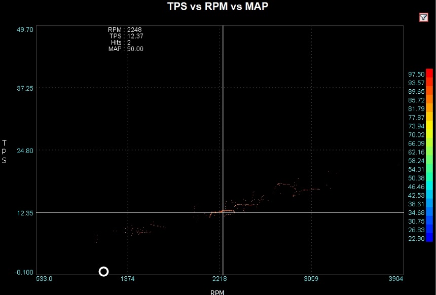

Comme je n'ai pas MegaLogViewerHD, j'utilise les filtres sur MegaLogViewer pour ne garder que les valeurs MAP proches de 90, puis je recherche sur ces nuages de points le maximum de hits. Un exemple:
Screen Shot 04-25-19 at 08.52 AM.JPG (59.81 Kio) Vu 4346 fois

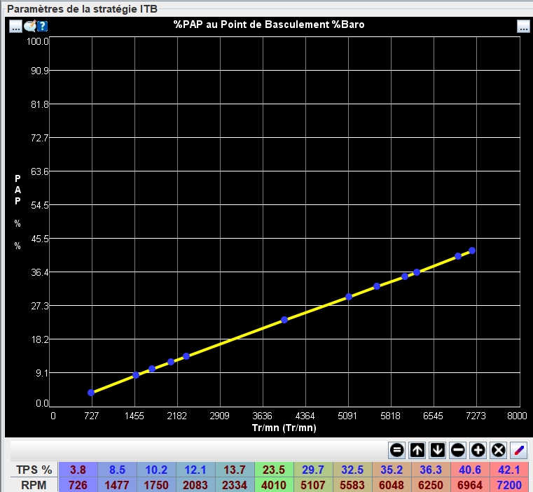

Cela permet d'en sortir une courbe.
Screen Shot 04-25-19 at 09.20 AM.JPG (164.87 Kio) Vu 4342 fois
Maintenant, il reste" la courbe de droite à régler selon mes préférences", et là je veux bien que tu m'expliques aussi :D

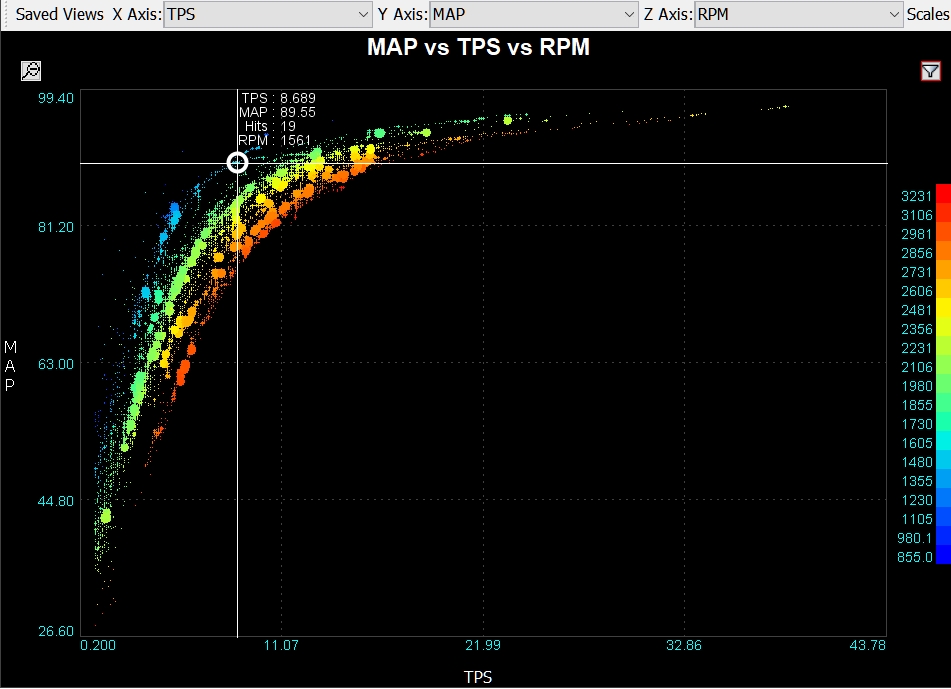

J'ai fait une courbe MAP/TPS, avec RPM pour les couleurs, voici ce que cela donne:
Screen Shot 04-25-19 at 08.58 PM.JPG (218.42 Kio) Vu 4317 fois
On voit que jusqu'à 10% de TPS, c'est MAP qui est exponentiel. De 10 à 15% TPS, c'est moins ascendant. Puis après 15%, MAP ne grimpe plus.
Je traduis ça comment sur la courbe "Point de basculement stratégie ITB/charge moteur ?
A votre bon cœur messieurs :D
 #8368  par Gégé13821
 25 avr. 2019 23:19
Excellent résonnement mais la variable n'est pas la bonne.
On voit que jusqu'à 80% de MAP, c'est le paramètre MAP qui est prépondérant (il croit "plus vite" que TPS)
Au de là de 90% d MAP, c'est le paramètre TPS qui est prépondérant.
La transition doit se trouver entre 80 et 90% de MAP
Il faut trouver le point ou 1% de MAP vaut 1% de TPS, si les échelles TPS et MAP sont identiques, la tangente à la courbe est à 45°
