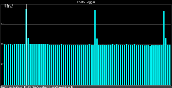

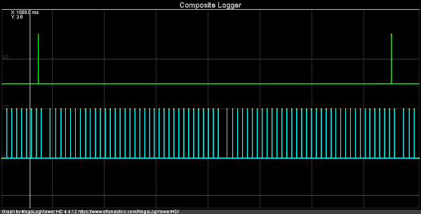

Front Montant ou Front Descendant
Après avoir galéré pour obtenir un bon fonctionnement avec le capteur VR et le volant moteur Renault 66-2-2-2, j'ai décidé de tester une nouvelle option un capteur Hall et une roue dentée 36-1.
Quand tout fonctionne, faut bien tester un nouveau matériel.
La roue dentée 36-1 est montée sur la poulie de vilebrequin (rien de très original). Décalée de 50° (5 dents).
Le capteur Hall est de type GS. Alimentation 12 volts, résistance de pullup de 2.4 kohms, entée en CKP+.
Comment choisir le type de déclenchement pour ce type de capteur.
Front montant ou front descendant ? les deux fonctionnent !!!
Front montant
Dent Logger
Dent logger Montant
Dent logger Montant
DL mont.png (19.96 Kio) Vu 7247 fois
Roue & Phase
Roue & Phase Montant
Roue & Ph Mont.png (18.31 Kio) Vu 7247 fois

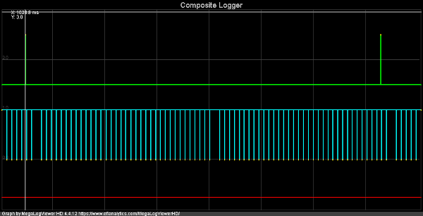

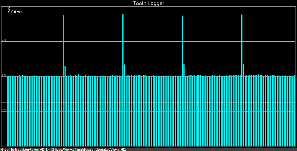

Front dscendant
Dent Logger
Dent logger Descendant
DL desc.png (23.62 Kio) Vu 7247 fois
Roue & Phase
Roue & Phase Descendant
Roue & Ph Desc.png (17.78 Kio) Vu 7247 fois
Roue & Phase Descendant (filtre)
Roue & Ph Desc 2.png (15.33 Kio) Vu 7247 fois
Remarque :
1 - Un impact sur le calage de l'allumage (quelques degrés) normalement une demi dent - donc 5°
2 - Peu ou pas d'impact sur les courbes enregistrées - Explication possible : le signal du capteur hall (contrairement au capteur VR) est parfaitement rectangulaire et symétrique.
En l'absence de dent, le capteur délivre un signal de 12 volts.
En présence d'une dent, le capteur délivre un signal de 0 volts.
Pour le capteur, le front est descendant à l'entrée de la dent, le front est montant à la sortie de la dent.
J'ai cru lire que le logiciel inversait le type de front. Alors pour la MS le front serait montant à l'entée de la dent, descendant à la sortie.
Dans TunerStudio, on fait référence à quel type de front ?
Merci d'éclairer ma lanterne.
Merci pour votre aide.
 #9457  par vozhd
 14 oct. 2020 16:36
En effet, on peut voir dans les "release notes" des changements apportés au firmware 1.5.2 rcX que le décodage du setup renix a posé quelques soucis...
36-1 est un très bon choix et capteur à effet Hall également.
La seule contrainte non négociable c'est que le signal de changement de phase (capteur AAC) ne doit pas tomber pendant que ton capteur vilebrequin est sur la dent manquante.
Mais on voit sur tes relevés que ce n'est pas le cas pour ton installation.
Les fronts du capteur à effet Hall sont aussi bons l'un que l'autre. Tu as donc le choix. Tu devras juste déclarer l'angle correspondant pour ta dent #1.
Si tu as monté ta roue avec un décalage de 5 dents avant la dent manquante (avant PMH premier cylindre donc) tu peux déclarer front montant et dent #1 à 50° mais tu pourrais tout aussi bien déclarer front descendant et dent #1 à 60°.
Comme ce mécanisme sert à indiquer à la MS3 la position du PMH et que c'est par rapport à ca que les temps d'allumage sont calculés, tu peux choisir l'un ou l'autre front sans que ça te décale tes temps d'allumage.
Dans tunerStudio tu peux choisir le front à utiliser pour tes deux capteurs (vilebrequin et aac) et si tu n'as pas de capteur VR et que le signal de phase ne tombe pas pendant la dent manquante il n'y a pas de mauvaise réponse. Juste le bon décalage à déclarer pour l'angle de la dent #1.

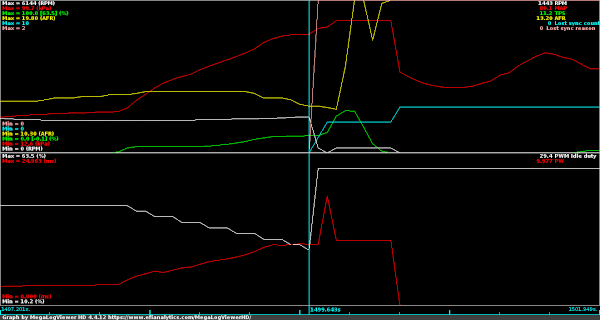

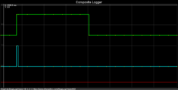

Première sortie en mode "36-1"
Un soucis détecté lors de la reprise à bas régime.
Perte de synchro
Raison 2 : missing tooth at wrong time
Le phénomène peut être reproduit.
Perte Synchro Raison 2
A faible régime 1300 tr/mn environ.
Légère ouverture du papillon.
MAP augmente, PW augmente, AFR reste correct, .....
On sent un ac-coup, le moteur cale. Sans pouvoir déterminer si le moteur cale suite à l'ac-coup ou si l'ac-coup est ressenti suite au moteur qui cale.
Roue & Ph Mont.png (18.31 Kio) Vu 7224 fois
En regardant l'enregistrement ci dessus, on constate que le seuil de phase est très proche du signal de la dent manquante.
Question : En cas d'ac-coup moteur, est il possible que le décalage soit modifié ? (tension de chaine, .....)
Ne faudrait il pas avancer ce seuil (dent sur AaC) d'une dent (sur Vilo) ? Quel est le risque ?

Les pertes de synchros 2 sont liées à la roue phonique elle même : la calculateur rate, interprète mal, les dents manquantes. Il faut que tu essais de jouer sur la position du capteur, ou bien parfois sur la résistance de pull-up du capteur.
Tes captures d'écrans sont très (trop) petites, mais as-tu vérifié que ton régime ne tombe pas en dessous du régime "démarreur" au lâché de pied ? Si tel est le cas, baisse le régime "démarreur".
C'est quoi comme capteur (marque) ?
Pour ta question à propos du front montant et/ou descendant, je te laisse lire :
https://fr.wikipedia.org/wiki/Capteur_%C3%A0_effet_Hall
Et je vais te poser un question simple : les électrons vont-ils plus vite à reprendre leur chemin initial qu'à en dévier ?
