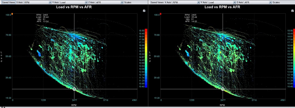

j'ai une question :
Pourquoi les couleurs sont différentes sur le graphe de droite / à celui de gauche ?
Mêmes paramètres et pourtant !

 #8814  par Gégé13821
 01 sept. 2019 09:35
31 août 2019 20:10
Tu es sûr que tu as utilisé les mêmes filtres sur les deux graphes ? :oops: :oops:

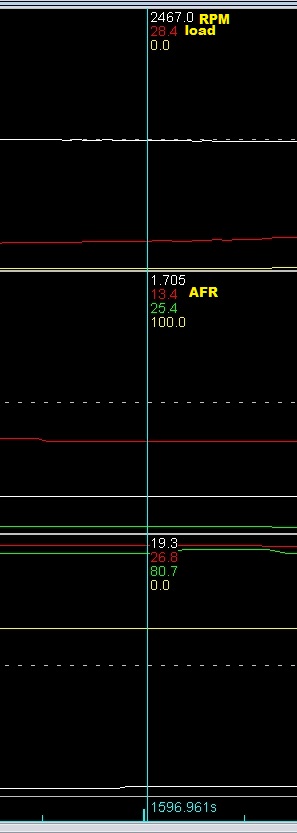

 #8815  par Phil 911 SC
 01 sept. 2019 17:08
Sur sur, il n'y a pas de filtre, c'est tout pareil des deux cotés et pourtant la représentation varie ?
En fait les valeurs X et Y sont justes, c'est les valeurs de Z qui sont erronées.
Je positionne le curseur avec Log Wiewer, puis je bascule en scatter Plots, et les valeurs Z les plus proches sont celles du graphe gauche.
Screen Shot 09-01-19 at 07.55 PM.JPG (33.77 Kio) Vu 6234 fois
Screen Shot 09-01-19 at 07.55 PM 001.JPG (145.71 Kio) Vu 6234 fois
Valeurs à gauche
RPM = 2465
LOAD = 28.44
AFR = 13.64
Valeurs à droite
RPM = 2465
LOAD = 28.44
AFR = 14.60

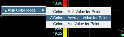

 #8816  par Phil 911 SC
 02 sept. 2019 11:06
Eurêka, c'est ce paramètre la quand on fait clic droit sur le graphe !
Screen Shot 09-02-19 at 11.02 AM.JPG (38.45 Kio) Vu 6229 fois
Celui de gauche était "Color to Average for Point"
et à droite "Color to Max Value for Point"
Ben c’était tout simple :geek:

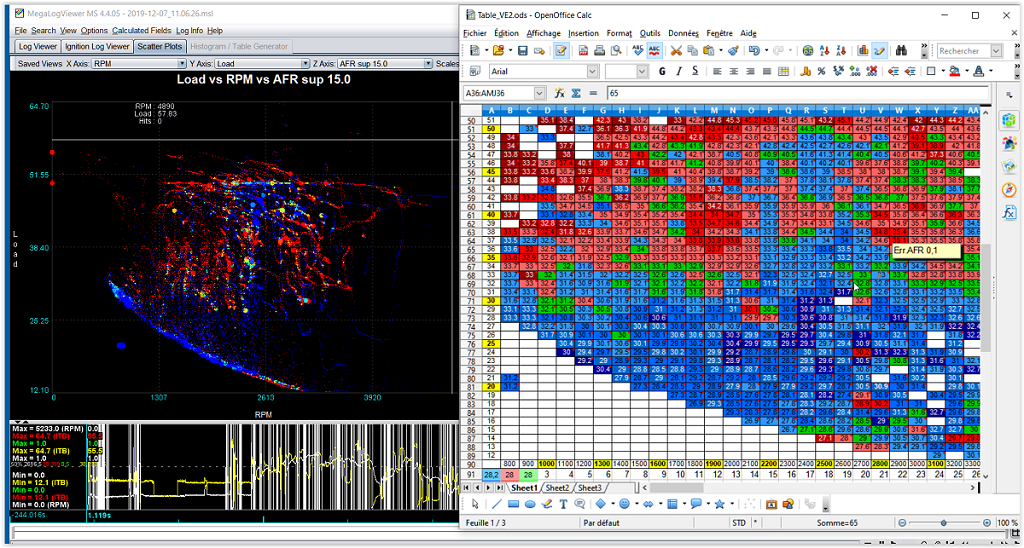

Vous faites quoi pour vous occuper ? Moi je développe des programmes en VB . Ça existe tout fait mais ça passe toujours 1 heure ou 2 à défaut de rouler !
Voila une table qui reprend les valeurs d'un enregistrement, en bleu plus c'est foncé plus c'est riche, pour le rouge c'est pauvre, et vert c'est le bon AFR .
Screen Shot 03-29-20 at 05.07 PM.PNG (675.53 Kio) Vu 4389 fois

J'aimerais bien voir une capture d'écran de ton soft en taille un peu plus grande car il y a l'air d'y avoir sacrément d'options/fonctions... Je suppose qu'avec lui tu recalcule ta table VE automatiquement non ?

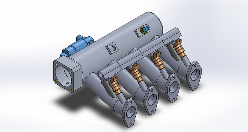

Je prépare mon admission mono papillon pour ma berlinette. Si si, je vire le 4 papillons :roll:
A110 Col Adm B31.PNG (202.12 Kio) Vu 4376 fois
