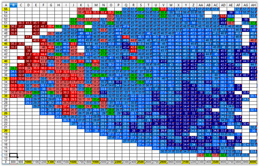

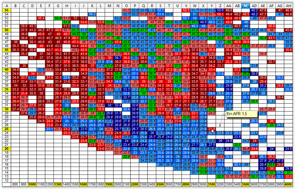

L'idée première est de suivre l'évolution de l'AFR en fonction des corrections de la table VE.
J'ai créé une feuille par enregistrement comme suit: en Y la charge ITB, en X les tours / min, la valeur des cases est celle de VE et la couleur est donnée par l'erreur de l'AFR . La suite est effectivement de comparer les feuilles du classeur pour voir l'évolution des zones riches ou pauvres en fonction des corrections de VE.
Pour l'instant, je n'ai que 3 enregistrements avec les mêmes paramètres ITB, mais j'espère en faire bientôt d'autres ! :D

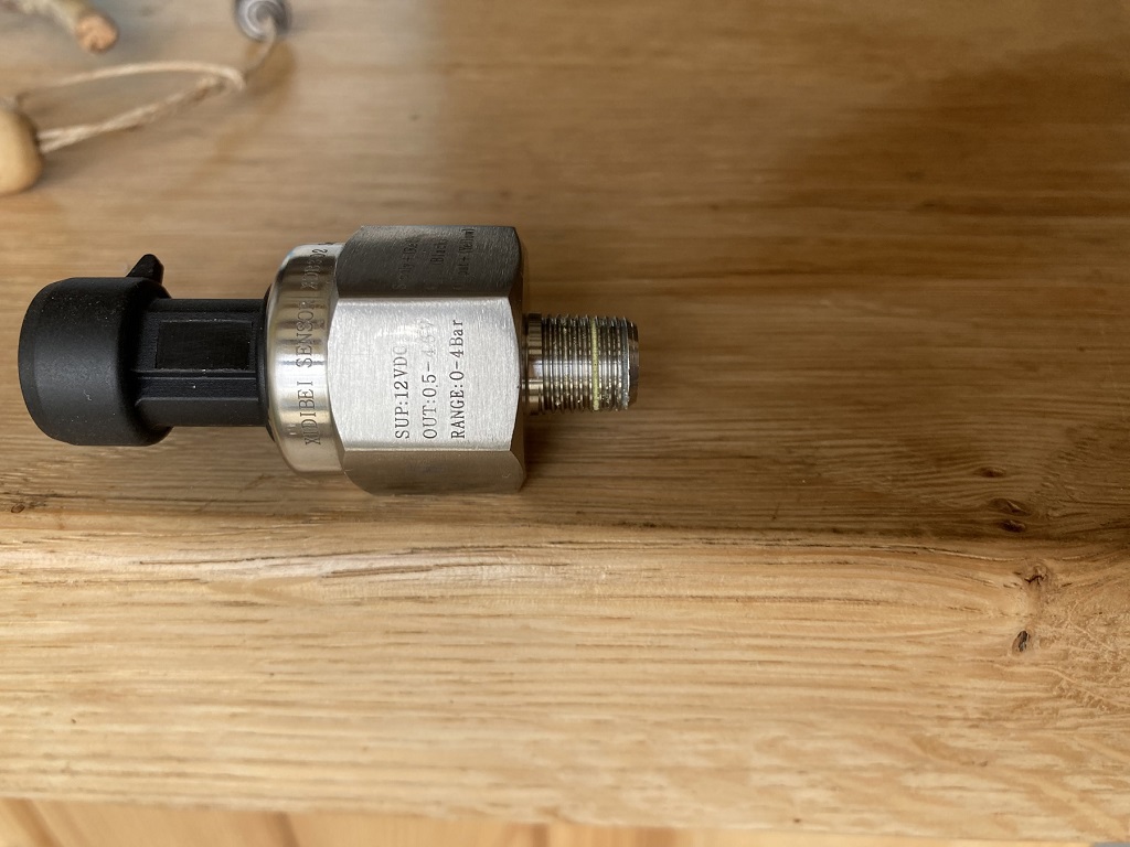

J'ai un soucis avec un capteur de pression 4 bars 3 fils que j'ai raccordé à l'entrée analogique 2 de la MS3
Alim 12 V apc
0V commun des capteurs
sortie 0.5 à 4.5 V. borne 20 prise blanche
Au premier test, sans pression, la jauge indiquait 0,1 b donc bien, mais très rapidement elle s'est mise à indiquer 4.2 b alors que le circuit était toujours sans pression. je coupe le contact, le remet, et pareil 0.1 puis après ça passe à 4.2 ! Je pense qu'il faut charger la sortie de la sonde, mais je ne sais comment on fait :?
C'est qui qui sait ?

Tu es sûr que l'alimentation est en 12V ? C'est rare sur des capteurs de pression à 3 fils. En général c'est plutôt du +5Vcc.

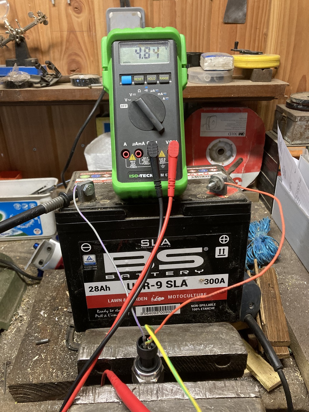

C'est un capteur de misère pour rester correct ! il sort 4.84 V à vide comme en charge à 3 bars ! donc la prochaine fois je teste avant de poster et de chercher des solutions capilotractées pour un problème simple : Le capteur est HS !!!
Merci à vous pour votre aide ;)

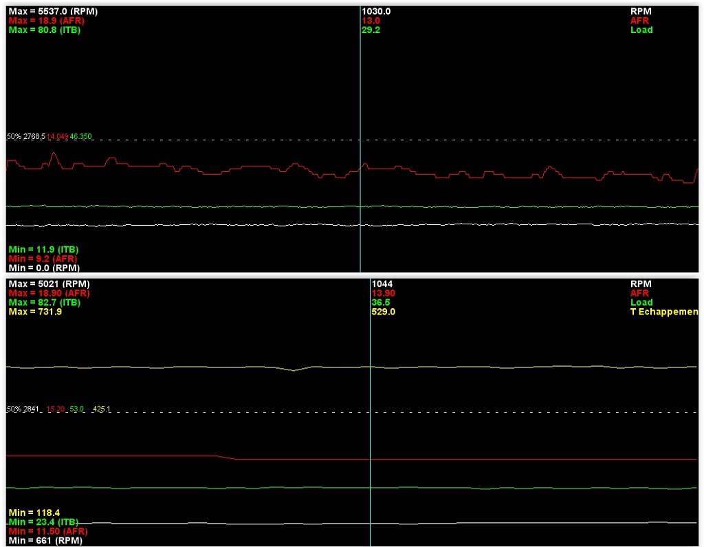

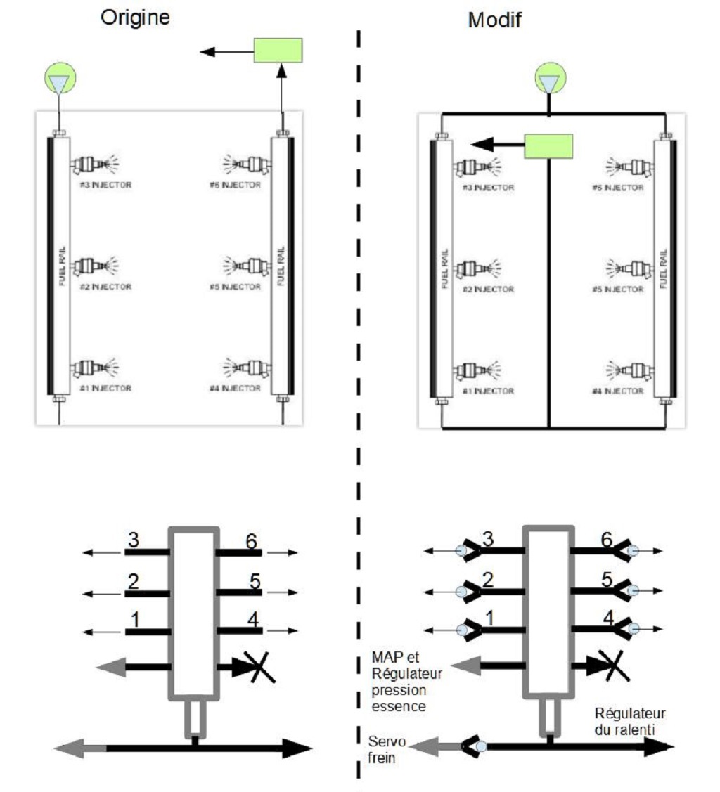

Un aperçu des modifs apportées cet hiver à la voiture pour essayer de maîtriser un ralenti instable et un AFR chaotique.
1) Modification du circuit d'essence pour un équilibre des pressions/débits dans les rails.
2) Montage de clapets anti-retours sur chaque prise d'aspiration des corps de papillons.
Modif Rail fuel.jpg (135.29 Kio) Vu 3255 fois
3) Montage d'une sonde de température sur l’échappement.
4) Montage d'un relais pour alimenter la gestion de la lambda (il est activé pour T° échappement > 200 et RPM > 500.
5) Montage d'une sonde de pression sur le circuit d'essence pour contrôle.
Le résultat des modifs, Je pense que les clapets anti-retour ont été déterminant dans la stabilité de l'AFR
