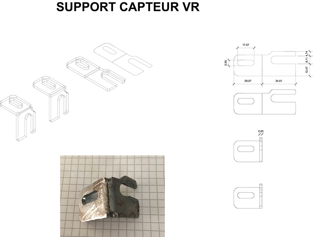

Aujourd'hui j'ai pas trop de choix pour son emplacement.
Une fois que j'aurais lus de pompe essence mécanique et de distributeur d'allumage origine, je pourrais revoir son emplacement.
Mais je te garantie que c'était bien serré et que ça ne bougeait pas même avec un écrou.
J'ai demandé à un spécialiste découpe laser métaux de me faire un devis pour refaire ce support.
Neuf c'est 12,5$ mais il y a 35$ de frais de port.
Je mets le plan en PJ et je peux fournir l'Autocad si ça intéresse quelqu'un pour me le faire !
SUPPORT VR.jpg (198.92 Kio) Vu 3495 fois

 #5796  par riko06
 04 sept. 2016 03:18
J'ai eu une réponse du site.
C'est rapide, il y en avais pour 68€ pour les 2 pièces.
Mais j'avais demandé à un usiner que je connais, il me fait les 2 pièces pour 50, ensuite si j'ai besoin de plus, c'est moins de 10€ la pièce du coup, je passe par lui.
C'est bon à savoir, en tout cas.
MErci
