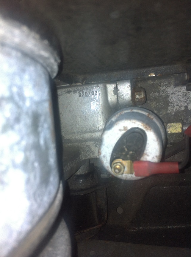

Ton moteur c'est un 3,2 l pistons de Ø 97, ou un 3,0 l pistons de Ø 95 ?
 #6911  par Raf67
 11 août 2017 09:21
Je suis dans l incapacité de te répondre....
Dans les papiers de l auto, il est stipulé réfection d un moteur 3,2....
Aucune idée de l alésage, ni de la course :?
Je vais quand même vérifier le type moteur , mais je pense que j ai encore les carter de la 3.0sc , donc ça ne m avancera pas beaucoup...
 #6912  par Phil 911 SC
 11 août 2017 12:24
Regarde sur le coté droit de la soufflante, il y a le type de moteur qui est frappé. On saura déjà si c'est un 3.2 ou un 3.0 !
