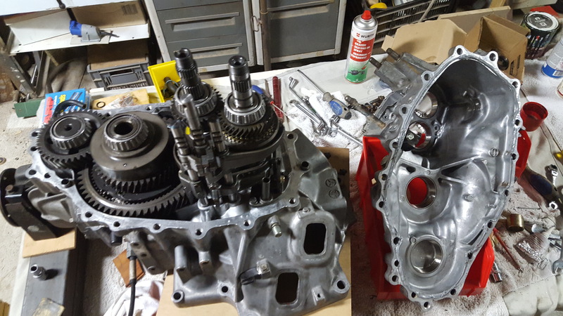

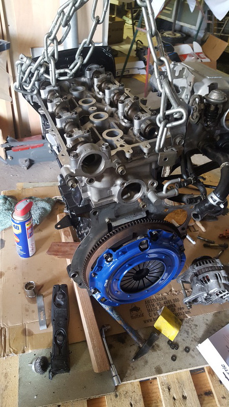

Sur cette dernière , après réfection moteur Image, boite de vitesse Imageje me suis lancé sur l'installation d'une mégasquirt MS2 PNP, que j'ai fais reprogrammée en 2018 par un" pro".

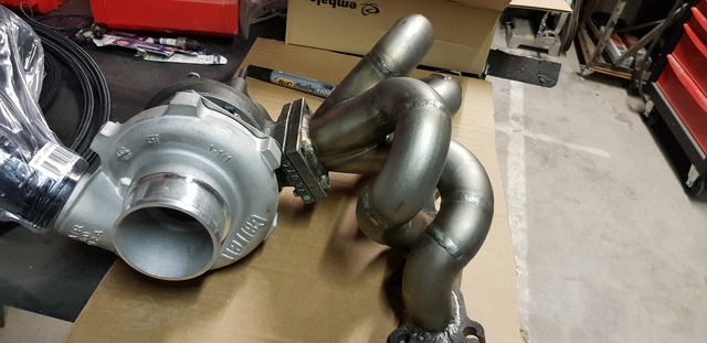

Donc aprés remplacement de mon turbo pour un plus grosImage, modifications admissionImageImage , refroidissement,échappement, je décide de reprendre contact avec mon mappeur; et ; il a fermé son entreprise .
