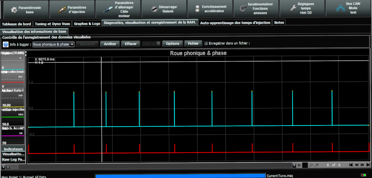

j'installe actuellement ma gestion microsquirt.
Tout fonctionne sauf la reconnaissance du capteur inductif que j'ai installé avec une roue dentée 36-1.
Le capteur est un SEN8D 2 fils que j'ai raccordé sur VR1+/-
Dans tuner studio, j'observe des pics très espacés. J'ai respecté la polarité, l'entrefer est reglé. ce capteur est bien compatible?

Peux-tu stp faire une photo du montage de la roue ?
Quel est le régime de rotation lorsque tu fais le log ?

lors du log, le régime de rotation reste à zéro dans le logiciel.

Oui pour la vitesse de rotation. Mais je demandais une vitesse estimée ;-)
Pouvez-vous me communiquer un fichier LOG général (pas un fichier log des dents) ?
viewtopic.php?f=27&t=913
Merci,
