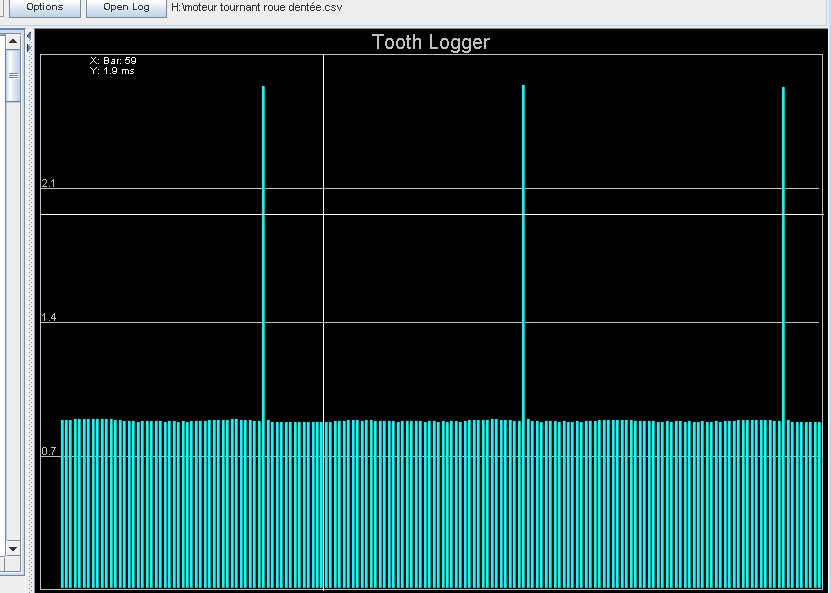

voila une capture de mon signal roue dentée moteur tournant.60-2
roue dentée.jpg (147.12 Kio) Vu 4560 fois
Est ce qu'il se peut suivant le montage d'une MS, qu'il soit nécessaire d'inverser le câblage d'un capteur vr par rapport au câblage d'origine de la voiture?
 #5186  par Manu
 01 avr. 2016 19:17
Je ne vois pas le problème. Ton signal dent est bon.

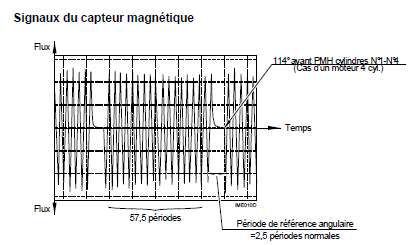

Ce qui m'intriguais dans le câblage , je vais essayer de faire simple.
tirer d'une documentation PSA pour calculateur bosch
Borne 1 du capteur fil rouge +
Borne 2 du capteur fil vert -
Sur la MS
fil blanc +
fil tresser -
donc j'ai le vert sur le blanc et le rouge sur la tresse.
Avant que j'inverse, j'avais le rouge sur le blanc et vert sur tresse.
Donc j'ai bien eu raison d'inverser le branchement.
C'est que je suis le conseil que tu m'avais donner de vérifier certaines parties du câblage et des paramètres.

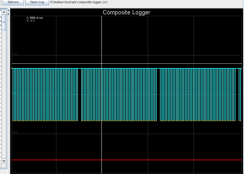

Est ce qu'il est possible de régler son signal pour obtenir une période voulu et de la visualiser avec composite logger?

 #5193  par Manu
 02 avr. 2016 09:52
jbouille63 a écrit :Donc j'ai bien eu raison d'inverser le branchement.
J'aimerais bien voir ton MSQ histoire de comprendre pourquoi tu as branché tes fils à l'envers.
jbouille63 a écrit :Est ce qu'il est possible de régler son signal pour obtenir une période voulu et de la visualiser avec composite logger?
Regarde bien en quelle grandeur est exprimé la valeur Y de la capture d'écran que tu as faites. Tu as ta réponse je pense...

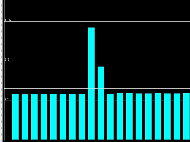

 #5196  par jbouille63
 02 avr. 2016 19:16
voilà mon msq
(109.19 Kio) Téléchargé 248 fois
le capteur cabler dans l'autre sens donne cela.
rouge sur plusms.jpg (42.64 Kio) Vu 4543 fois
 #5197  par Manu
 03 avr. 2016 10:25
Donc c'est bien ce que je pensais => tu es obligé d'inverser tes fils capteur PMH CAR dans ton projet tu utilises le "Front Descendant" comme "Type de signal dent". Ce paramètre se trouve dans la fenêtre "paramètres d'allumage / Cible Moteur".
Si tu passe ce réglage en "Front Montant" tu aura un signal correct avec le câblage normal (+ sur fil blanc et - sur fil noir). C'est également à cause de ce réglage que tu vois les pics tomber vers le bas dans ta capture d'écran "composite logger" et non monter comme on a l'habitude de le voir.
Fondamentalement cela ne change rien au fonctionnement, un câblage ou l'autre, mais ça décale ton point zéro d'une demi dent (3°). C'est à dire que sur ton AX, le PMH#1 n'est plus à 114°, mais à 111° ou 117°. C'est pour cela que je t'invite à vérifier ton câblage avec une lampe stroboscopique.

Alors la doc que tu as mis en ligne provient d'un 8S ?
jbouille63 a écrit :Image
