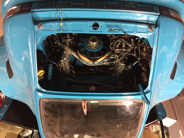

Donc moi c'est Raph, 42 ans et propriétaire d une 911 sc un peu bricolée :mrgreen: :mrgreen:
Donc après une petite année à remettre la carrosserie à mon goût , j ai décider de passer au moteur.
Quand je l ai achetée , l auto était déjà un peu preparée, mais je voulais quelquechose de plus sympa, donc insatallation d une injection électronique programmable et 6 papillons :o
 #6657  par Raf67
 19 juin 2017 18:34
Après avoir tout câblé et fait quelques tests , on a voulu la mettre en route, mais pas de signal pmh..... pourtant tout est bien branché ☹️
Y a t il quelquechose à paramétrer?

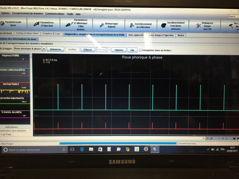

 #6666  par Raf67
 20 juin 2017 16:40
Bon pas de synchro, seulement quand je lache le démarreur....
Le signal n est pas régulier....
J ai essayé en l'approchant et en l'éloignant, ça ne change rien... :?
 #6667  par Raf67
 20 juin 2017 17:29
J arrive pas a mieux 😫
