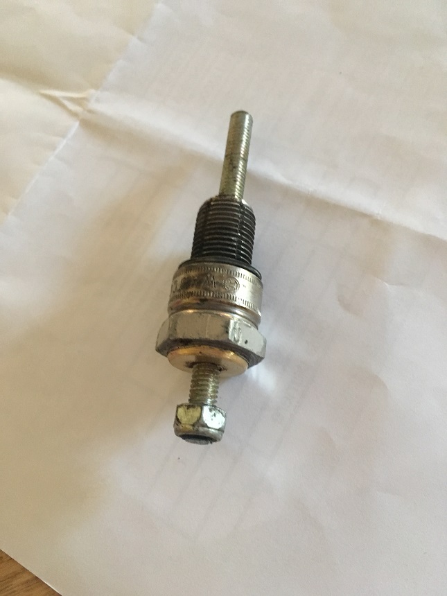

Pour faire un repère fiable sur la poulie moteur, voici ce que j'ai fait.
Fabrication de cet "outil" (une bougie dans laquelle on insert un morceau de laiton pour y loger une vis de M6)
Faire un repère fixe sur le carter.
Visser "l'outil" dans le cylindre 1.
Tourner le vilebrequin jusqu’au contact avec le piston, tracer un repère sur la poulie.
Tourner le vilebrequin en sens inverse jusqu’au contact avec le piston, tracer un autre repère sur la poulie.
Le point mort haut se trouve au milieu des deux repères.
Faire cela batterie débranchée, si quelqu’un actionne le démarreur, adieu le piston.....
