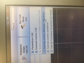

- puis-je utiliser le mode test de Tuner Studio (voir PJ) et vérifier en les débranchant, l'ouverture fermeture des injecteurs d'une part, et l'allumage d’autre part en écartant le fil des bougies des bobines ?

Bon, quelques news des tests :
- fusibles du megasquirt et du camion, OK
- arrivée essence, OK
- test pompe essence via mode TEST TunerStudio : OK
- test des injecteurs, un par un , via mode TEST TunerStudio : OK
- test de l'allumage, bougie par bougie, via mode TEST TunerStudio : OK

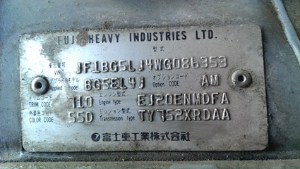

je vous joins le backup du projet.
Avec les restore points clefs que m'a laissé le precedent proprietaire.
Moteur EJ20 atmo 115cv Subaru de 1998
j'ai peut etre modifié par erreur un parametre clef du programme
si quelqu'un a un avis, je suis preneur.
merci ;)
plaque constructeur de la donneuse du moteur
plaque sub.jpg (115.78 Kio) Vu 3785 fois
(254.88 Kio) Téléchargé 169 fois
