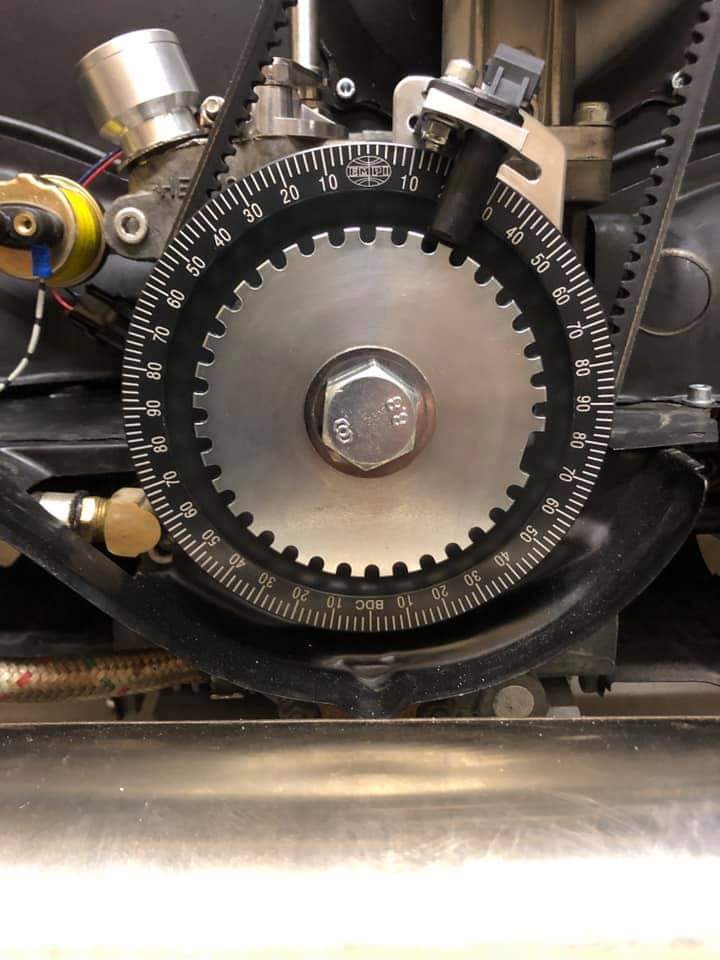

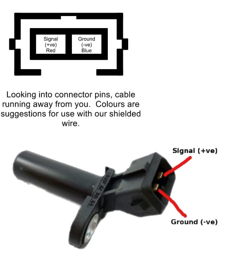

Voici les pièces de chez CB PERFORMANCE pour le PMH et l'AAC car je veux faire du séquentiel
roue 36-1.jpg (62.61 Kio) Vu 2695 fois
capteur vilo.jpg (28.07 Kio) Vu 2695 fois

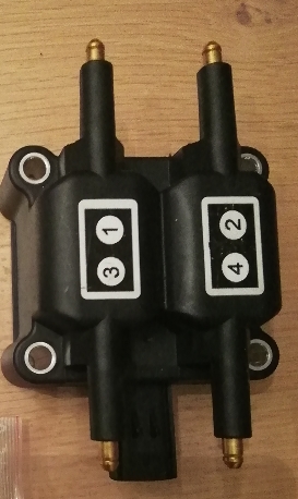

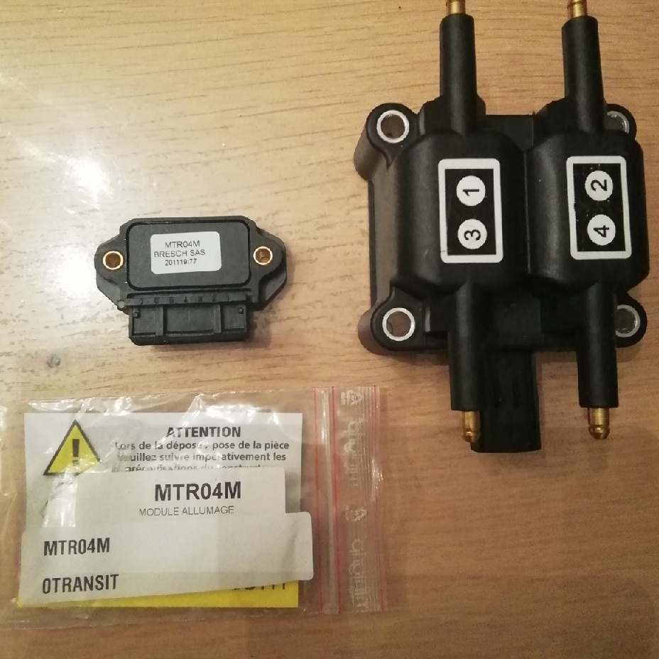

Ma première question sur Ms3 F44, peut on piloter directement cette bobine jumostatique ou faut il passer pas un mobile comme celui à côté. La bobine est alimentée en +12 volts et pilotée par la masse.?
 #9629  par Manu
 10 févr. 2021 18:00
corrado s2 a écrit :
07 févr. 2021 18:18
Avec le modèle que tu as commandé, tu n'as pas besoin de module externe.
