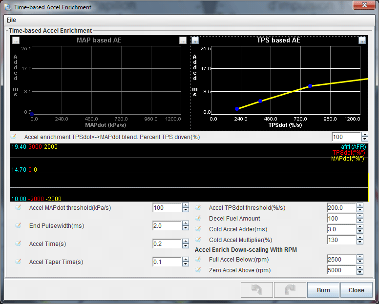

L’enrichissement à l’accélération de base (EA), accessible grâce au menu « Time Based Accel », peut être vu comme « la pompe de reprise » des carburateurs, qui envoie un surplus d’essence lorsque vous appuyez brusquement sur votre pédale d’accélérateur. Cet ajout de carburant est là pour compenser le flux d’air massif qui est généré lorsque le papillon s’ouvre. Le but est de compenser ce flux d’air entrant durant toute la durée de la phase de transition jusqu’à ce que les conditions de fonctionnement de votre moteur fassent que la table d’injection VE soit de nouveau autonome et délivre seule la quantité de carburant requise.
Grâce à cette stratégie d’enrichissement, vous pouvez ajuster les changements de position papillon « lentes »grâce à une certaine valeur (PW adder), les changements « moyens » grâce à une autre valeur, les « moyens-rapides » et enfin les « très rapides » également grâce à leurs valeurs respectives. On voit donc que l’on peut facilement paramétrer plusieurs situations différentes grâce à cette stratégie, et ainsi régler au mieux le système d’injection programmable pour obtenir un confort de conduite inaccessible avec des systèmes à carburateurs.
Enrichissement à l’accélération basée sur la pression absolue collecteur ou bien la position papillon ?
Si vous avez un capteur angulaire sur votre papillon, je vous conseille d’utiliser une stratégie d’enrichissement à l’accélération basée à 100% sur les mouvements du papillon. L’enrichissement à l’accélération basée sur la pression collecteur fera l’affaire si vous utilisez une configuration moteur qui ne possède pas de capteur angulaire sur le papillon. En général la stratégie d’enrichissement à l’accélération basée sur la position angulaire du papillon est facile à régler car vous définissez un niveau de sensibilité de la pédale de tel façon que la stratégie s’active lorsque vous le voulez, et non lorsque vous ne le voulez pas…
Typiquement les réglages disponibles en bas à gauche de la fenêtre n’ont pas besoin d’être trop modifiés, bien que quelques fois un temps d’accélération de 0,3s soit meilleur que la valeur par défaut de 0,2s

Le tableau de réglage possède 2 axes, X et Y. Il faut voir l’axe X (ordonnées, axe horizontal de gauche à droite) comme l’image de « à quelle vitesse vous enfoncez la pédale de gaz ?». C’est aussi la première chose que l’on va régler afin de paramétrer les 4 points qui vont permettre de définir les vitesses lente, moyenne, moyenne-rapide et très-rapide. La table de droite utilise le papillon comme consigne, alors que la table de gauche utilise la pression collecteur. La valeur TPSdot (à droite) est une grandeur calculée qui représente simplement le taux de changement de la position papillon dans le temps. Pour un système MegaSquirt I (MS1), cette valeur est exprimée en Volts par Seconde. Sur les systèmes MegaSquirt II (MS2) et MegaSquirt III (MS3) cette valeur est exprimée en pourcent (%) d’ouverture de papillon par seconde. Avec les dernières versions de firmware MSExtra disponibles, une valeur TPSdot de 100 indique que le papillon passe de la position complétement fermé à la position complétement ouvert en 1 seconde. Si vous ouvrez votre papillon à fond en moitié moins de temps, il s’ouvre donc deux fois plus vite ce qui nous donnera une valeur TPSdot de 200%. La valeur MAPdot (à gauche) utilise quant à elle le taux de changement de la pression collecteur en une seconde, et ce dans toutes les versions de firmware. Ainsi, une augmentation de la pression de 50 kPa en une seconde donne une valeur MAPdot de 50kPa/s.
Ce tableau possède également un axe vertical (abscisses, de bas en haut) exprimé en « Adder ms » et qui représente la valeur de temps d’ouverture des injecteurs en millisecondes à ajouter à la valeur issue de la table normale VE. C’est « combien de temps d’injection doit être ajouté aux injecteurs pour compenser le changement de position du papillon ». Notez que les systèmes MegaSquirt III (MS3) ont une méthode de calcul différente des autres systèmes MegaSquirt MS1 et MS2. Le système MS3 utilise un pourcentage (Adder %) de la valeur « Req_Fuel » à la place d’une valeur absolue (Adder ms), ce qui permet de conserver une stratégie d’enrichissement à l’accélération (AE) identique lorsque vous changez vos injecteurs. Vous pouvez bouger les points bleus de la courbe à la souris pour modifier en même temps les deux valeurs du point, à savoir la vitesse de changement et le temps d’injection à ajouter, ou bien vous pouvez cliquer sur le bouton avec trois points en haut à droite de chaque graphique pour faire apparaitre un tableau numérique et éditer les valeurs plus précisément.
Pour régler ces enrichissements, commencez avec la vitesse de changement la plus faible et réalisez quelques « accélérations » à ce taux de variation. Utilisez le graphique en temps réel qui se trouve au milieu de la fenêtre pour voir à quelle vitesse vous ouvrez le papillon des gaz (courbe rouge). Lorsque vous êtes familier avec cette phase d’accélération et que vous arrivez à reproduire de façon répétable et stable la vitesse lente d’ouverture du papillon avec une valeur TPSdot résultante la plus proche de votre vitesse minimale, regardez votre gauge de richesse (AFR). Si vous avez câblé votre système de lecture de richesse équipé d’une sonde lambda large bande directement sur votre système d’injection programmable MegaSquirt, la valeur AFR de votre combustion s’affiche également dans le graphique central de la fenêtre de paramétrage de la stratégie d’enrichissement à l’accélération (courbe bleue).
Vous devez regarder ce qui ce passe au moment où vous appuyez sur l’accélérateur à la vitesse que vous êtes en train de régler (la vitesse minimale pour le moment). Est-ce que vous votre combustion devient riche ou bien plutôt pauvre ? Notez que cela est difficile à voir sur un afficheur car souvent vous allez d’un extrême à l’autre très rapidement. Vous ne retiendrez donc que la première variation. Si vous passez de pauvre à riche vous visualisez généralement une valeur de 20 :1 ou même 22 :1 un bref instant, puis vous notez un retour à la valeur normale (13 :1 ou autre). Ne tenez compte que de la première variation observée : si celle-ci est un appauvrissement alors vous allez ajouter du carburant grâce à la stratégie d’enrichissement alors que si vous constatez un enrichissement vous allez enlever du carburant.
Une sonde lambda large bande est extrêmement utile pour réaliser ces réglages. Mais ne vous focalisez pas pour autant sur le fait d’obtenir un résultat parfait et des chiffres ultra-léchés. Ajustez votre enrichissement pour obtenir un bon ressenti, une réaction prompte de votre moteur sans aucune hésitation. Le ressenti est plus important que la recherche du nombre parfait. Si vous voulez un nombre parfait, alors la stratégie avancée d’enrichissement à l’accélération (EAE) est ce que vous devriez utiliser, et elle est vraiment magnifique, mais énormément plus longue et compliquée à régler.
Réglez le premier point d’enrichissement de votre courbe (vitesse de changement de position papillon lente), puis répétez l’opération pour les 3 autres vitesses (moyenne, moyenne-rapide et très-rapide). Voilà, vous devez maintenant avoir une réponse à la pédale de gaz vive et immédiate, juste comme elle doit l’être.
