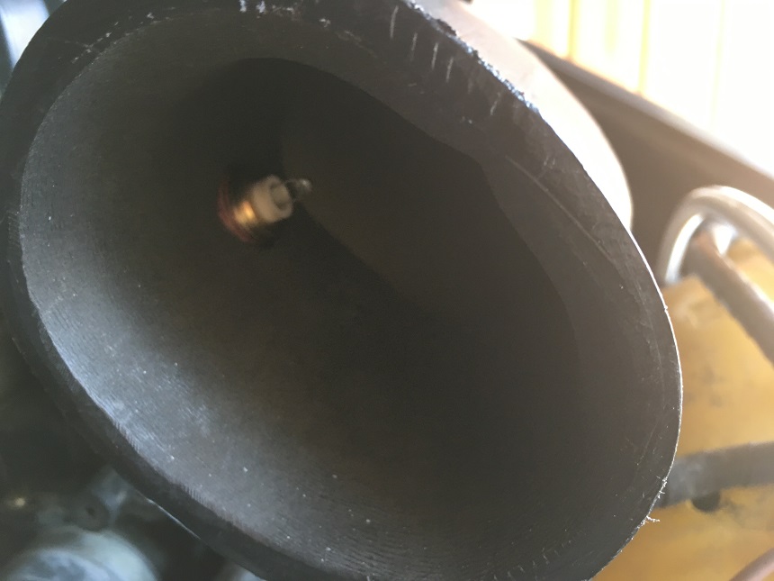

 #6673  par Phil 911 SC
 20 juin 2017 18:33
Gégé13821 a écrit : ........................................
Pour aider à la progression :!: :!: où apporter de la confusion mouarf
:D :lol:
Voila la sonde est dans la bouche d'entrée, et sa protection enlevée.
Je viens de faire un test, sortie du garage T° MAT = 27° T° CLT= 23° après 4 min de ralenti MAT = 33°, CLT= 32° roulage de 35 min, MAT = 33° CLT = 86°
Arrêt de 2 min, MAT = 44° CLT 86,6°. la température est redescendue à 33° en 36 sec ...
Yes, On progresse :D
