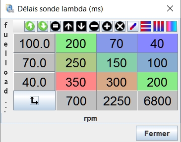

Simplement lorsque ta table d'injection sera correctement faite ;)
 #6829  par Phil 911 SC
 19 juil. 2017 17:47
17 juil. 2017 18:20
C'est bien ce que je pensais. Cependant, j'ai quelques déboires avec mon AFR, et je crois que cela vient de cette table. Comment fait on pour avoir les bonnes valeurs de temps ? J'ai essayé de mesurer le temps entre une variation de MAP et celle de l'AFR. Est ce comme cela qu'il faut procéder ?

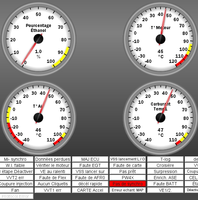

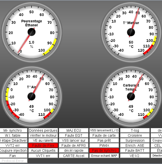

Phil 911 SC a écrit :Ce qui est bizarre, c'est qu'il semble indiquer de bonnes valeurs pour le taux d'éthanol, et la température .
Je ne te suis plus là. A quel moment semble-t'il indiquer des valeur correctes ? Lorsque la MS le considère en panne ?
@Manu, voici deux images écran du phénomène. Je n'ai pas trouvé sur plusieurs cas (bon ou mauvais) de relation. 3 à 4 fois de suite en défaut, ou ok. Seul point commun, c'est toujours après un redémarrage à demi chaud !!

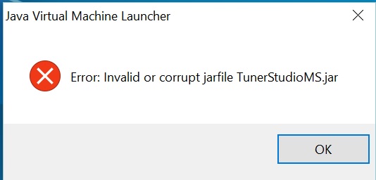

Support super réactif, j'ai récupéré et la clé de TunerStudio et celle de MegaLogViewer !!! Je ne savais même pas que je l'avais eue, et donc je ne l'avais jamais enregistré !!!!
La suite de l'install, en image :D et naturellement le port USB pas le bon pilote !!! :o
Enfin c'est le dur métier du pauvre informaticien mouarf
erreur TS.jpg (23.05 Kio) Vu 3408 fois
 #6897  par Manu
 04 août 2017 19:59
Erreur fréquente due à un mauvais téléchargement. Je ne suis pas chez moi mais je vais t'envoyer un lien dans le w/e pour télécharger correctement. Ou alors utilise un addon pour firefox type downthemall, ca fonctionne (c'est comme ca que ja fais)
Bonne soirée ;)
 #6900  par Phil 911 SC
 05 août 2017 09:28
Pas de soucis, j'ai chargé une version 32 bits de java pour l'erreur, et une mise à jour du pilote USB pour trouver le calculateur. Tout est rentré dans l'ordre .....
